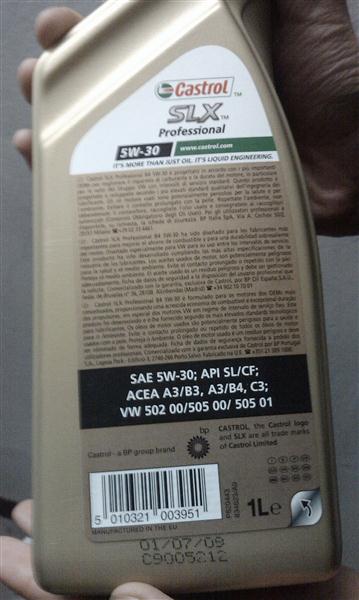

Daca are trecuta pe ambalaj norma vw505.00, nu este nici o problema. Si probabil o are :)
Din cate stiu eu, Castrol SLX B4 5W-30 este longlife.

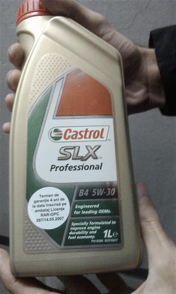

Atasez si niste poze cu produsul in cauza.Nu stiu daca este LL
