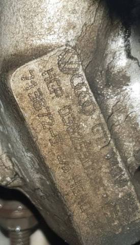

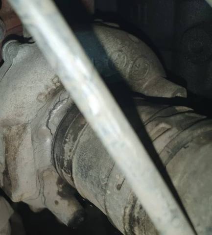

Salut, am si eu tot ALH :D Dar turbina mea a fost la reconditionat, din ce am inteles ii s-a schimbat miezul ... Am citit postarile si am vazut ceva legat de furtunul care intra in plasticul ce se duce la intercooler, tubulatura.
Am mai citit pe forum ca aceasta turbina suporta 90 cp, 110cp si 115cp, este adevarat ?
Am fost la o firma din orasul meu care se ocupa cu remapari ( stage 1 ) si mi s-a spus ca daca motorul este in conditie buna de functionare, de la 90 cp pot sa o duc la 120 cp sau mai putin, depinde de ce mapa ii face ... Fara modificari de injectoare, intercooler etc ...

Daca turbina duce 110cp cum se poate modifica ? Ma gandesc ca o data ce are +20cp nu numai ca trage un pic mai bine, dar si egr-ul si admisia se vor curata mai bine de funingine ...

Scuzati uleiul, imi pierdea pe garnitura capacului de culbutori si a fost inlocuit, dar prin spatele motorului nu am avut cum sa curat ... sa se mai incalzeasca un pic si curat cu spray de frane sau wd40 ... imi e sa nu atace tubulatura din cauciuc ...

Daca te hotarasti sa ii faci remapare poti sa ii faci si EGR off si sa rezolvi si problema cu pornitul la cald.
Da, cam asa scoate cu interne stock, 120-125 de cai. Motorul se schimba complet ca si caracter dupa tuning, dintr-un motor lesinat intr-unul decent si vioi. Si eu am facut acest pas cu fosta mea Bora si cred ca a fost cea mai buna cheltuiala.
