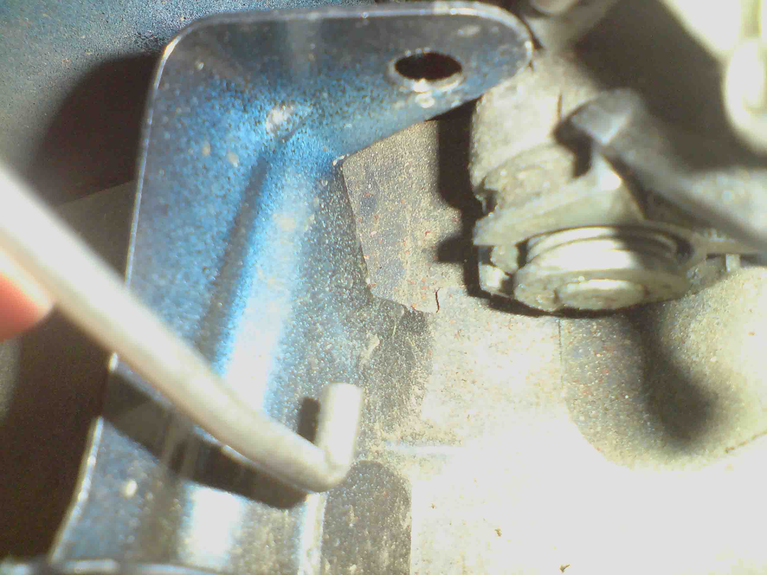

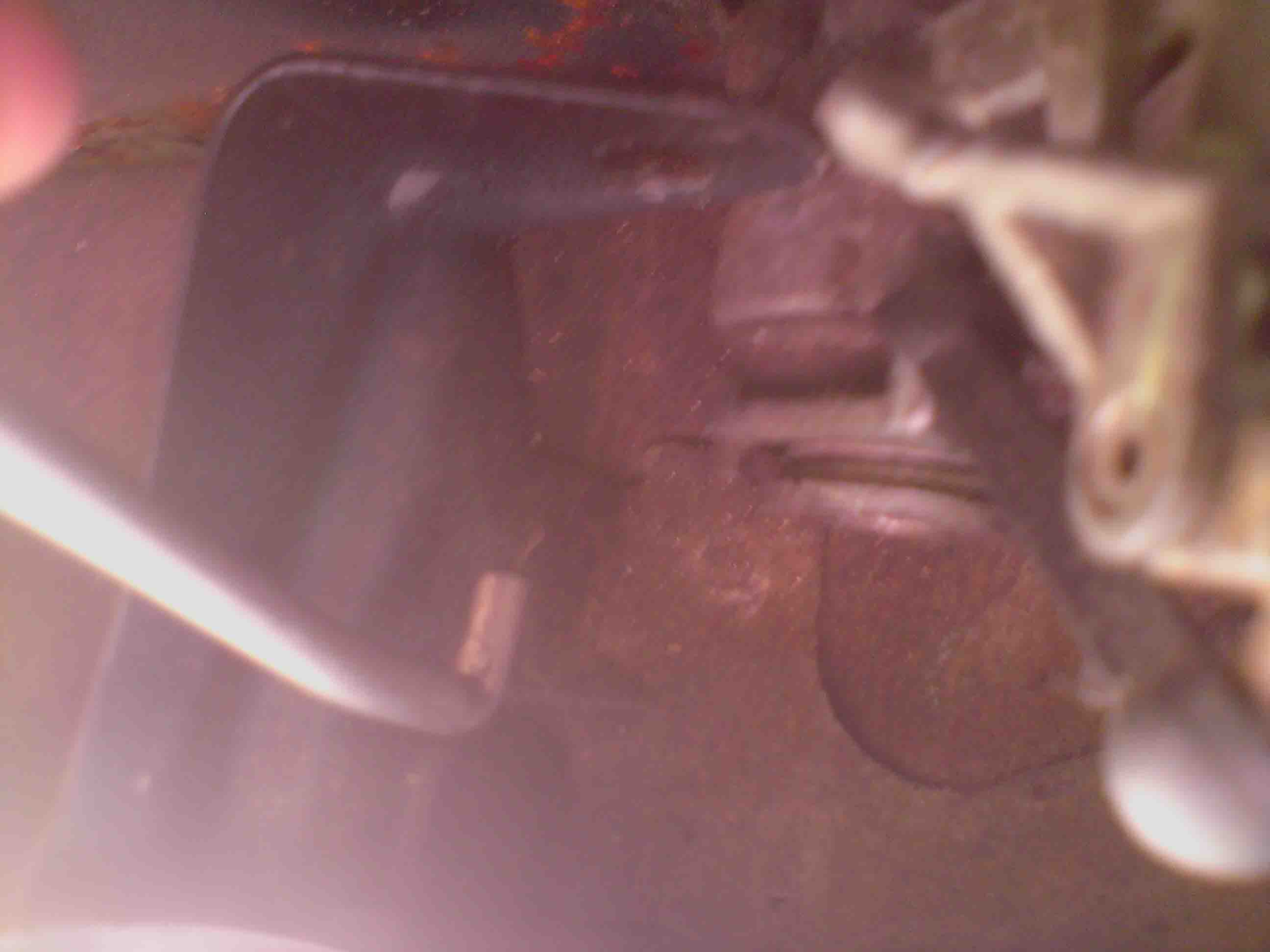

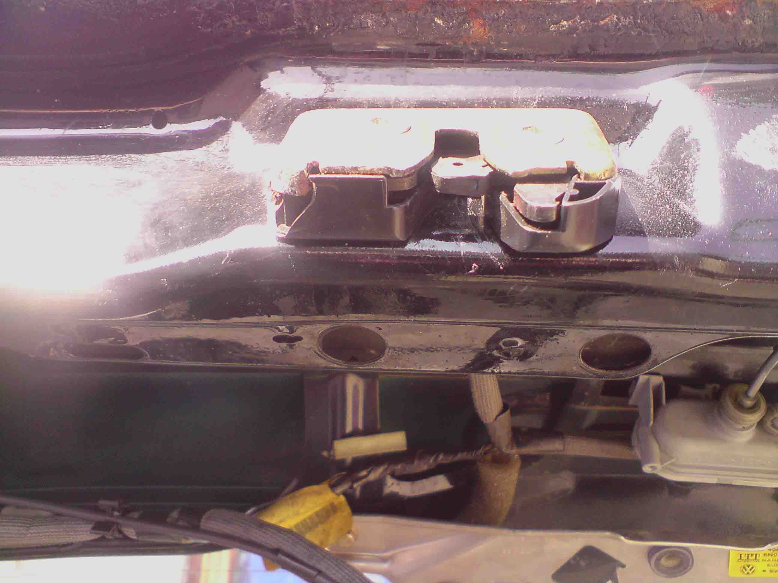

am si eu o problema cu inchiderea de la hayon, la un polo 1997, motor 1.9 sdi. Merge sa il incui/descui numai cu cheia, actuatorul care este montat, tija care iese din el, nu este conectata nicaieri, cand incui/descui se misca in gol, banuiesc ca trebuia prins undeva la sistemul de deschidere, dar nu am vazut nicaieri unde sa intre. am sa atasez cateva poze, sper sa ma puteti ajuta, ca este enervant sa descui cu cheia de fiecare data. ms.
