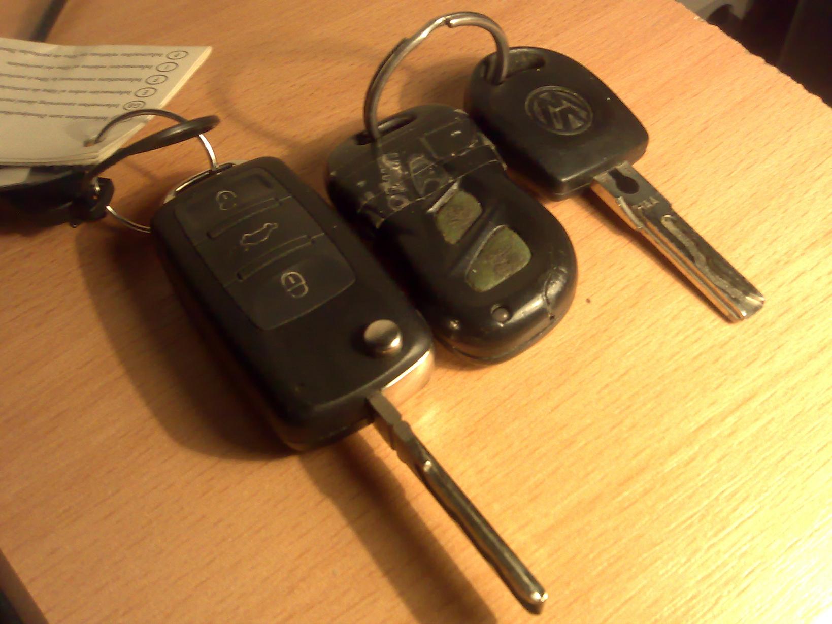

sal.
am 6n2 cheie cu cip. am alarma si inchidere centralizată no name si nu ii cunosc datele tehnice. pot sa copiez alarma pe o cheie noua de vw/skoda cu butoane de
Modificat de ratza
Nu poti.

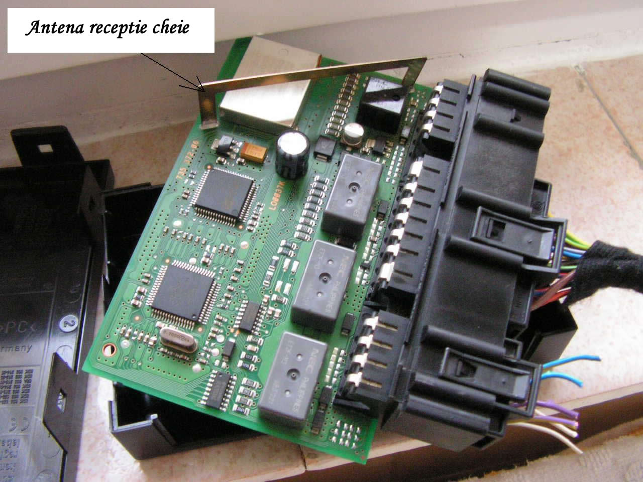

Acea cheie (normala cu butoane, sau briceag cu 2 sau 3 butoane) functioneaza numai cu modulul de confort al masinii. Este setata pe o anumita frecventa si cu un anumit codaj. Nu poti sa o inveti cu alte alarme After Market.
Uite si o poza cu modulul de confort, cel care pe langa oglinzi, geamuri si ce alte functii o mai ingloba, permite sincronizarea unei chei originale.
