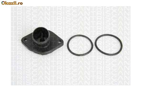

Am schimbat termostatul acum 3 saptamâni, mergea brici. Acum la drum lung, in 100 km nu a crescut temperatura mai mult de 70. La viteza de 100 ajungea si la 40 grade. De la ce sa fie?
Dupa cum descrii problema, e posibil ca termostatul sa ramana blocat pe deschis. Ai schimbat si flansa termostatului ? Ai o poza mai jos ca sa vezi cum arata. -_-
     post-50992-0-66153800-1380463087_thumb.j
Modificat de Deadly
E termostat Vernet cu tot cu carcasa, flansa.
Deci s-a schimbat si aia
