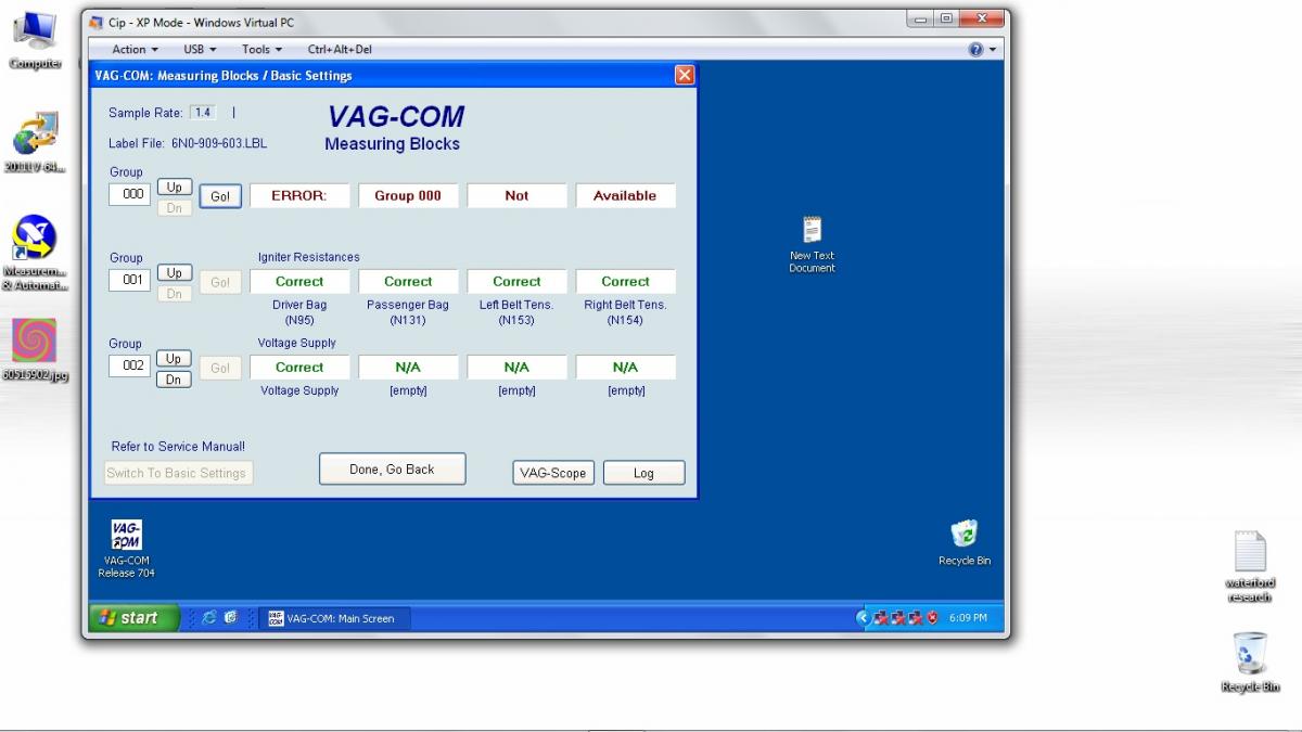

La mine se stinge martorul de la air-bag pt o secunda dupa care sta aprins, dupa scanare am obtinut:
VAG-COM Version: Release 311.2-N
Control Module Part Number: 6N0 909 603 E
Component and/or Version: AIRBAG VW2 V00
Software Coding: 00069
Work Shop Code: WSC 00028
2 Faults Found:
00589 - Airbag Igniter 1: Passenger Side (N131)
32-10 - Resistance too High - Intermittent
00532 - Supply Voltage B+
07-10 - Signal to Low - Intermittent
Recunosc ca nu m-am gandit sa sterg erorile, dar daca problema nu se rezolva dupa stergerea erorilor ce ar fi de facut, am verificat vizual mufa air-bag-ului de la pasager si parea ok(nu parea oxidata).

Trebuie curatata mufa cu sprei de contact si isi revine, a doua eroare indica o baterie slaba sau descarcata, bafta
Dupa cum arata print screenul, sterge eroare si o sa dispara si martorul aprins din bord.
Multumesc pentru sfaturi, problema s-a rezolvat dintr-un "singur" click. :icon_thumleft:
