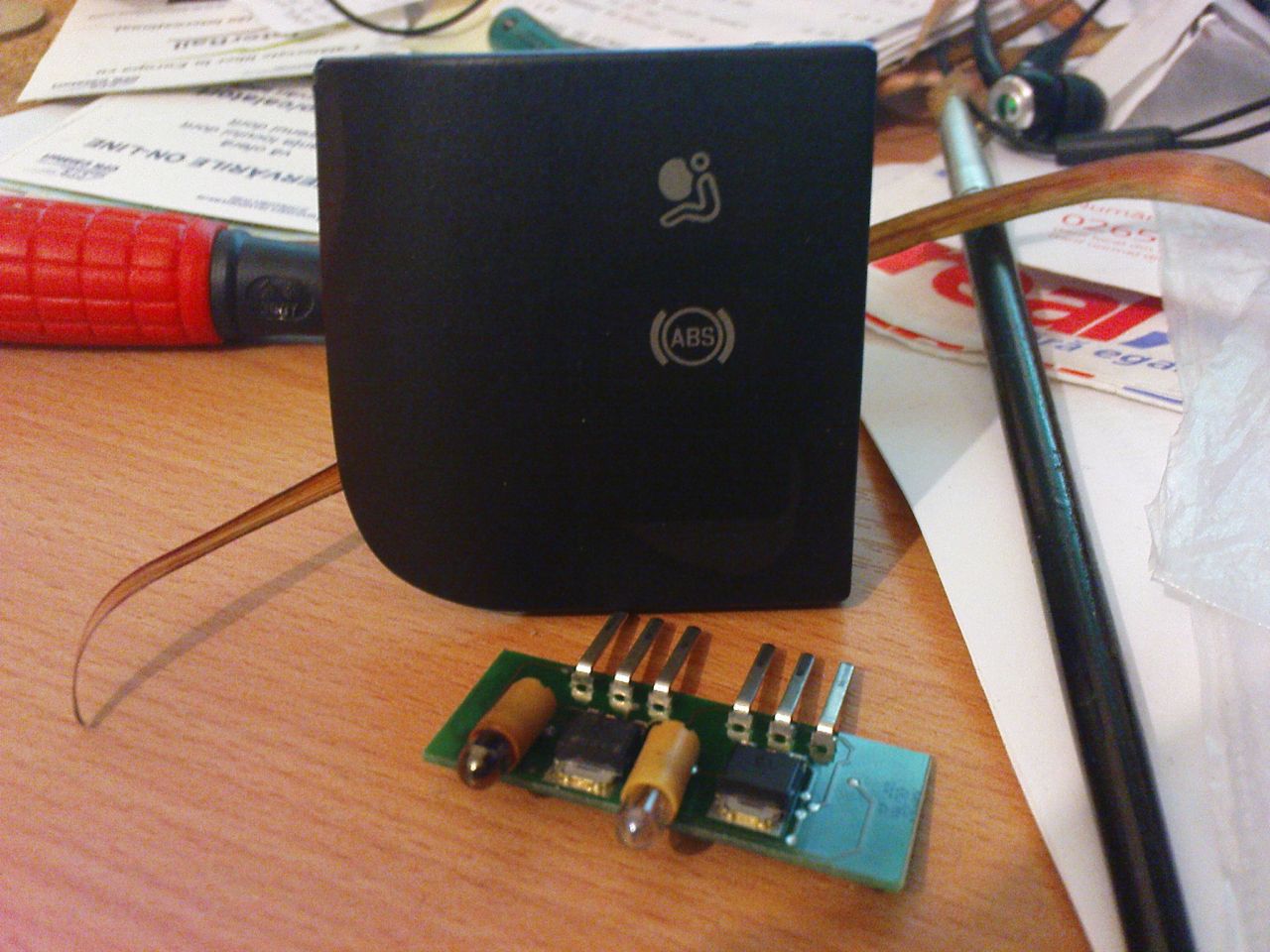

Becul de la martorul de Airbag s-a ars si doresc sa-l inlocuiesc doar ca am o problema in identificarea lui. Ma ajutati va rog sa-l depistez? e mai mic decat T5
mai mic decat T5 ? mie mi se pare mai mare . parca seamana cu w5w .
Modificat de tracto
Din intamplare am T5 si e mai gros si mai lung decat becul asta ars de pe placa.
Salut
Am mers cu placa de test abs + airbag la un magazin de piese electronice.
Acolo am spus ca doresc acel tip de bec pe 12 Volti. Respectivul de la magazin a si facut montajul pe placa.
E totul ok numai ca am ales prost intensitatea. Cred ca am ales 1W si trebuia sa aleg 2W. E cam slab. Dar merge.
Se aprinde si isi face testul, deci e bun.
La montaj pe masina tre sa faci si o scanare cu vag-comul pt ca altfel va sta aprins.
Dupa stergerea codului din modulul airbags va trebui sa iesi din modul pt ca becul sa se stinga.
Succes
