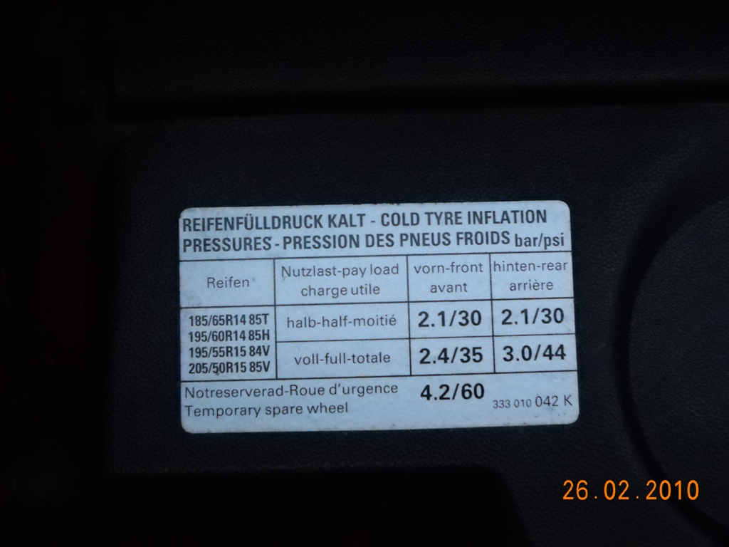

185/65/14 si eu! pe "torpedou", la presiuni, imi zice presiunea la maxim 195/55/15
la b3 ala ii sticheru ce ii lipit in torpedou si acelea ii valorile, acele valori nu difera de la o masina la alta
pai asta ma gandeam si eu...ca din cate stiu si la 185 si la 205 sunt aceleas valori la presie pt ca diferenta o face talonul anvelopei...
acele diferente is daca ti masina incarcata la capacitatea maxima sau doar jumatate si is valabile la toate dimensiunile de anvelope
