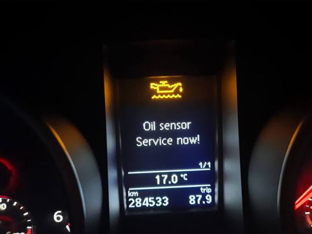

Salutari,
Am reusit sa reactivez optiunea de afisare a temperaturii uleiului dar odata cu aceasta situatie, atunci cand selectez " Oil level thermal sensor connected to instrument cluster" imi apare eroarea din imaginea atasata, cu mesajul: " Oil sensor Sevice now". Daca dezactivez din canalul de adaptare TOG oil temp setting si sa comut pe "not connected to instrument cluster", dispare aceaste eroare, dar odata cu aceasta situatie, nu imi mai afiseaza temperatura la ulei.
La primul schimb de ulei, asa cum am descris in prima mea postare, totul era ok dar dupa ... nu mi se mai afisa. Nu stiu ce sa se fi intamplat, dar banuiesc ca de aceea mi-a fost dezactivata optiunea, pt ca sa nu imi mai apara aceasta eroare.
Daca ma puteti lumina cu vreo parere, daca s-a mai batut cineva de aceasta situatie.
Salutari,
Afisajul imi da de inteles in prima faza faptul ca senzorul ar avea ceva defect si ca probabil ar trebui sa-l schimb, dar temperatura la ulei imi apare si atunci sunt un pic confuz. Cei f. priceputi  din acest forum cu siguranta imi pot confirma daca acest senzor are si o alta functie (probabil de nivel sau altceva), in afara de aceea de a arata temperatura uleiului.  Probabil ca din acea cauza apare acest mesaj eroare.
