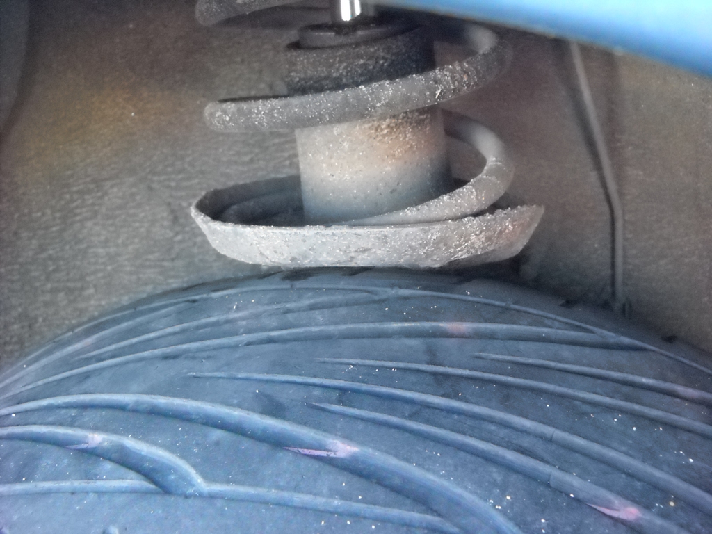

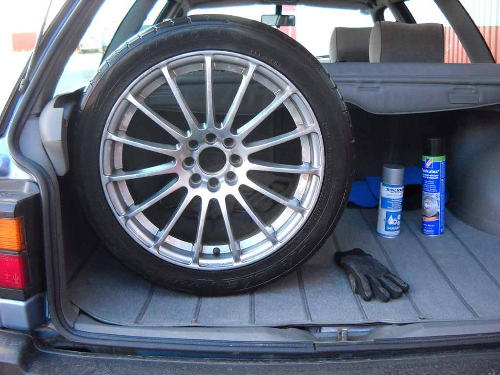

zilele trecute am incercat un set de jante...cam mari cei drept ( 17" 225/45/17)...si am ajuns la concluzia ca nu merg la mine pe masina.
aveam eu o banuiala ca o sa bata in telescoape dar jantele au fost pe un Logan si ma gandeam ca totusi as avea o sansa...

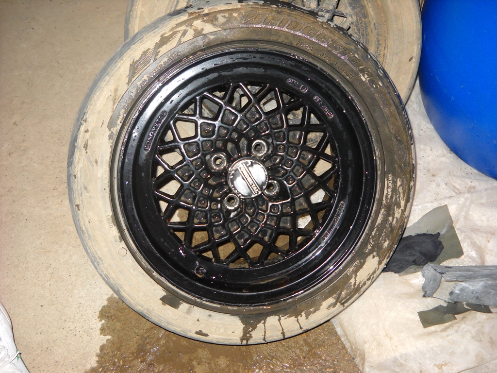

fonduri pt o suspensie sport nu sunt in momentul de fata asa ca am renuntat la idea de jante mari si am si gasit niste jante mai old school pe 15"

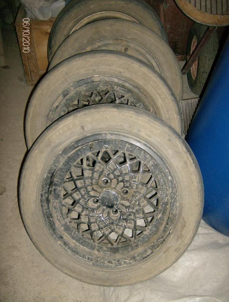

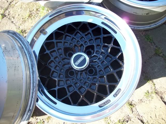

in schimb am gasit aletele pe 15 ceva mai old school...
sunt cam prafuite, murdare...dar au potential mare...ceva in gelul ultimei poze :lol:
Frumoase cele pe 15..ai putin de reconditionat la ele ,dar daca le aduci in stagiul ultimei poze ,o sa fie de mare efect pe masinuta :icon_thumleft:
am ajuns la concluzia ca niste jante mai mici si de efect arata mult mai ok decat niste roti de caruta... :D
exact! :D imprumuta de la un matiz ceva pe 13" o sa dea super bine masinii! :D
sunt mult mai faine astea pe 15! parerea mea!

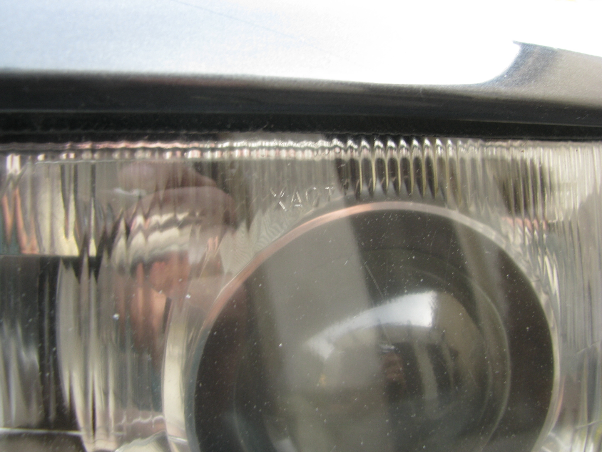

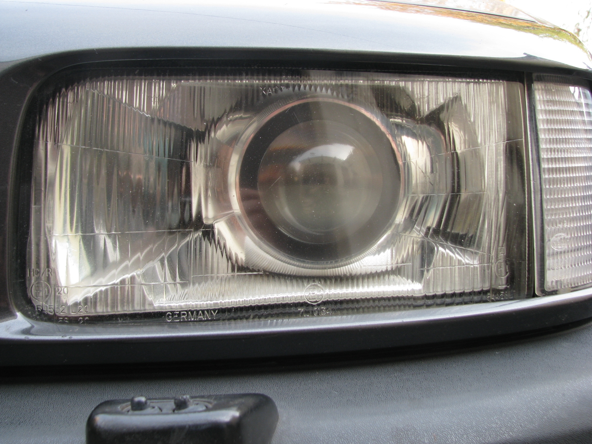

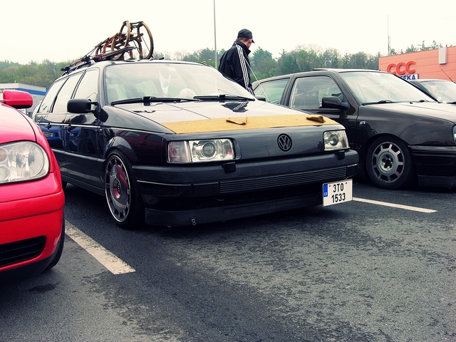

de ceva vreme tot caut o metoda sa scapt de formele de pe interiorul sticlei de la far.
am vorbit cu un tip din Cehia care are asa ceva si mi-a spus ca el le-a facut la cineva in polonia dar nu stie exact care a fost procedeul dar banuieste ca ar fi fost polishate...
atasez si eu cateva poze cu niste faruri care as vrea sa mi le fac si eu dar inca nu am gasit solutia... :D
post-46846-0-42611600-1288987407_thumb.j
post-46846-0-20795200-1288987604_thumb.j
Modificat de bogdan.tuta
Solutia sa scapi de striatiile alea e sa polishezi sticla cu un pad de pasla si oxid de ceriu. Nu e usor, dar o sa functioneze.
Hai apuca-te de treaba. Daca iti ies asa, tot respectul. Incearca sa procedezi la fel si sa stergi doar centrul.
cu prima ocazie cand am timp ma si apuc dar va trebui sa caut oxidul de cieriu... ;)
Uite eu am luat de aici O sa iti vina in cutia postala in plic intr-o saptamana si nu platesti niciun fel de taxe in plus. Si e de foarte buna calitate. Eu am folosit pentru polisharea proiectoarelor de ceata.

Bogdane, cu niste distantiere ai putea sa-ti montezi si roti pe 17" ca nu ti-ar atinge in telescoape.

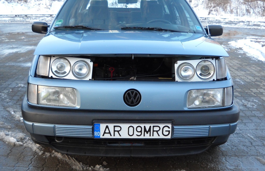

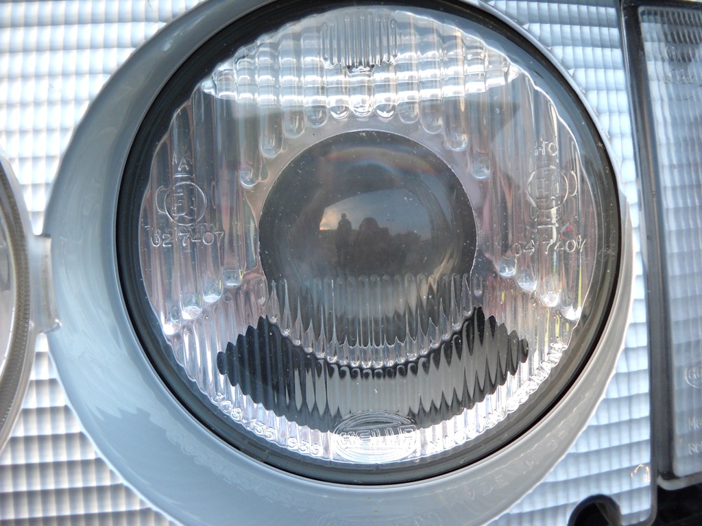

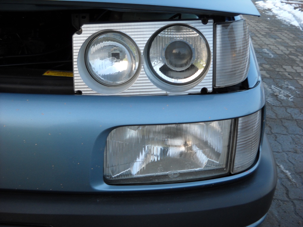

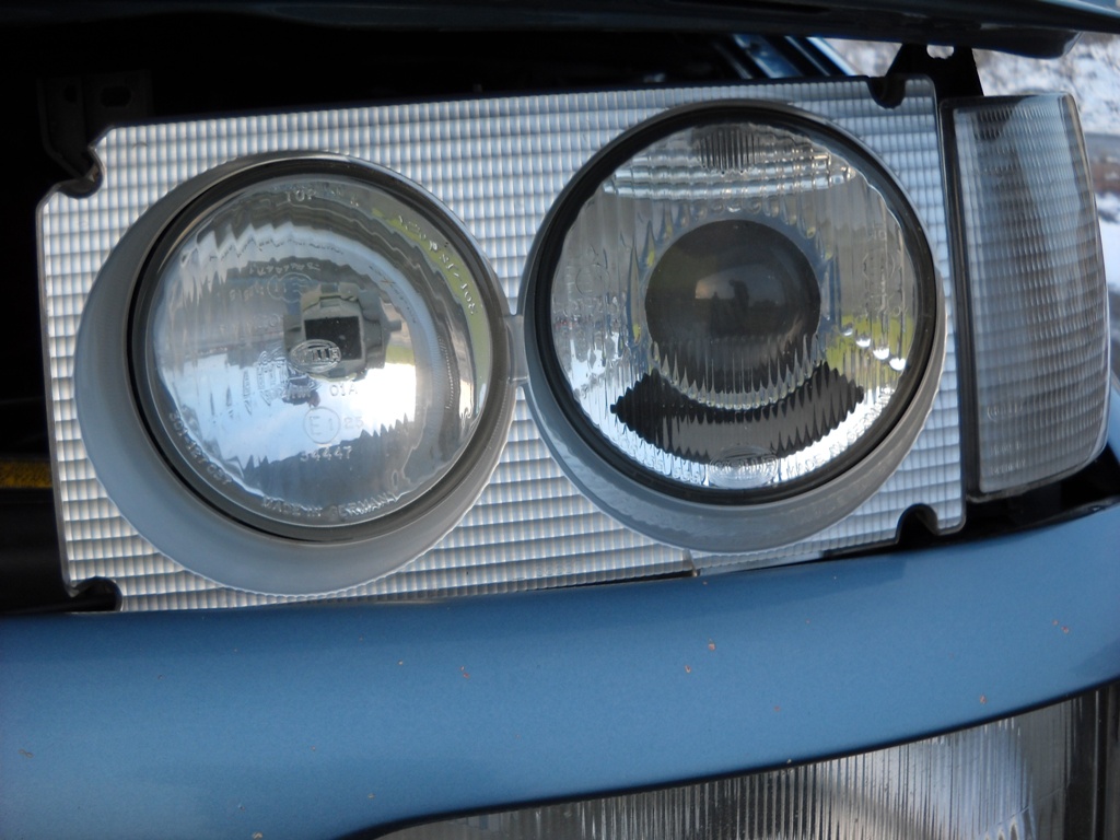

dupa cautari indelungate si diferite consultatii masina mea a primit diagnosticul...
musai trebuie o pereche de ochelari cu dioprii mai mari... :blink:
asa ca de astazi Passi a primit o pereche de ochelari marca Hella... :vwrullz:
post-46846-0-42792200-1295801480_thumb.j
post-46846-0-34601900-1295801492_thumb.j
post-46846-0-88236800-1295801508_thumb.j
post-46846-0-12259400-1295801522_thumb.j
Vreau sa ma laud ca eu am avut onoarea ca sa le vad primu :)) .Ce sa zic fara cuvinte sunt intr-o stare impecabila farurile.CA sa nu mai zic de masina foarte intretinuta .Interiorul arata ca nou....
