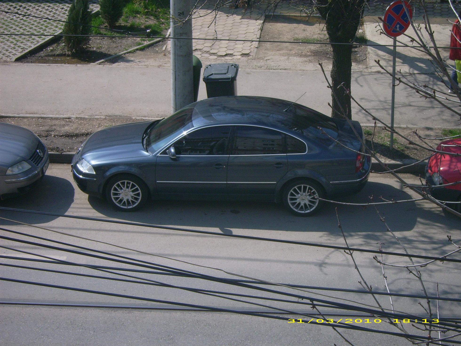

Odata cu venirea primaverii masina a primit niste papuci noi , facuti de BBS pt Volkswagen . Sunt jantele cu care vine echipat Golful 5 GT , sunt pe 17" , 7J si sunt echipate cu anvelope Bridgestone Potenza .
Dupa ce le-am montat pe masina am observat ca stau putin cam inauntru , nu am fost atent la ET :biggrin: asa ca maine primeste distantiere de 20mm . :)
Se pare ca intre jantele de Golf 5 si cele de passat e o diferenta de 17 mm la ET , asa ca am optat pt distantiere de 20mm , ca sa ajunga rotile mai aproape de aripa.
Sa le stapanesti sanatos. Parerea mea este ca pe spate 20 mm merg (am si eu la aceleasi dimensiuni ale rotii) dar pe fata 10mm sunt de ajuns. Cu 10mm o sa vina exact la fata cu aripa (este mai putin evazata decat cea de pe spate). Daca pui de 20 o sa iasa putin si poate chiar o sa frece in unele situatii. Deci eu as pune 20 spate, 10 fata. Drumuri bune !
