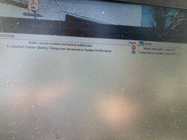

Salut, postez aici pentru ca am probleme cu un 1.8T. Motorul merge impecabil la relanti si chiar si in mers daca nu apesi tare pe acceleratie. Problema este ca in momentul in care apesi tare pe acceleratie(aproape de kickdown sau chiar kickdown) masina trage, accelereaza dar ca si in niste suturi. Efectiv se simte ca si cum as apasa si as lasa acceleratia intr-una. Este cutie multitronic, motorul de 163cp.
Atasez o poza cu erorile de pe engine, erori pe care le sterg si tot reapar.
Vreo idee ce ar putea fi? Dupa eroarea de vacum de la frana suspectez ceva pe traseul de vacuum dar astept o parere. Daca e posibil poate chiar si o schita cu traseele de vacuum daca se poate.
Am rezolvat problema de mai sus, am schimbat diverter valve si supapa n75 si merge acum, dupa 3 zile de verificari si o supapa unisens rupta.
