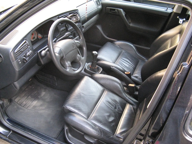

Si cateva poze:

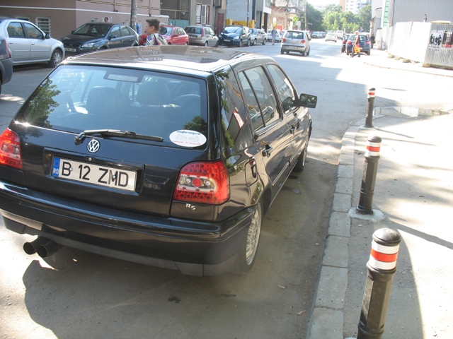

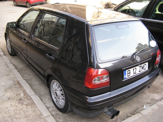

Arata super masinuta pentru anii ei, sa o stapanesti sanatos, si fara incidente. As vrea totusi sa imi exprim cateva nemultumiri fata de masina (sper sa nu te superi pe mine): In primul rand stopurile acelea sunt urate rau, nu se potrivesc deloc cu masinuta, farurile arata bine, dar le strica angel eyes-urile iar finala la evacuare mi se pare mare si prea iesita in afara, in rest masinuta arata superb cum am spus si mai sus. Repet sunt doar pareri personale, si sper sa nu te supere ca le-am impartasit. :icon_thumright:
Modificat de micnea
nu ma supar :banghead: acceptam orice critica :rolleyes:
-triplele le-as schimba dar ca si in cazul jantelor, nu ma pot decide asupra modelului
-iar finala sigur am s-o schimb pentru ca stiu ce ar veni acolo mult mai bine :mellow:
in rest, multumesc pentru aprecieri
