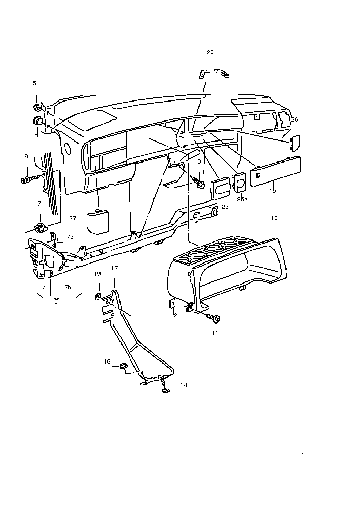

Azi am incercat sa demontez bordul insa m-am blocat si am ramas si fara timp la dispozitie. Are ceva cleme catre parbriz? Cum naiba ies alea? Am tras de bord in toate directiile dar am evitat s-o fac mai tare de teama sa nu rup vreo clema si sa-mi zdrangane ala mereu.
Am dat panoul jos dar nu ma ajuta prea mult, nu am nici vizibilitate si nici prea mult spatiu de manevra asa ca singura sansa este brdul jos.
Apropo, tubulatura de incalzire este prinsa de bord pe dedesupt sau e independenta?

in spatele mecanismului de la stergatoare sunt 2 suruburi. cred ca sunt de 10. De acolo trebuie sa incepi.
Modificat de paul_ral
Mersi pt ajutor. Sincer, nu mi-a trecut prin cap sa caut si pe partea cealalta...
