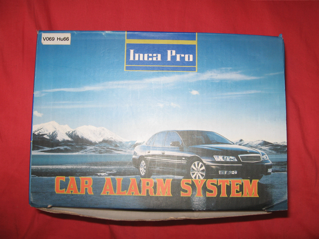

post-761-1255963434_thumb.jpg img0429b.th.jpgSalut, am intrat de curand in posesia unei alarme auto "inca pro V069 Hu66" cu pornire motor. Surpriza a venit cand a vrut sa o montez si cel la care am fost a spus ca nu se baga sa monteze genul asta de alarme(cu pornire motor) pe masinile vechi pt ca au fost multe cazuri in care a ramas blocat..(ce anume nu stiu, presupun ca se refera la electromotor) si au luat foc instalatiile electrice alea masinilor. exista riscul acesta sau alte riscuri? Nu ma refer la ramas in viteza si dat cu masina in alta masina cand incerc sa o pornesc pt ca asta mi se pare plauzibil tinand cont ca masina nu stie ca e in viteza sau nu si fiind o alarma ieftina presupun ca nu are procedura speciala, gen oprit motor-pornit motor-dat jos -inchis usa si pus alarma, cum am mai auzit pe altele mai scumpe. Mi se pare si plauzibila chestia cu bendix blocat in scenariul frana de mana buna(adica nu pleaca masina cu frana de mana trasa)+masina bagata in viteza si alarma care incearca sa porneasca ...
Astept ceva idee/experiente/horror stories....

alarma este destul de desteapta dar este riscu sa uiti in viteza si cand dai sa o pornesti din telecomanda o ia la vale
dar daca ai cutie automata nu apare riscul asta
daca nu e trasa frana de mana iar nu porneste motorul cam astea ar fi masurile de precautie a fabricantului
iar treaba cu bendix blocat , daca e monotata bine alarma nu se intampla asa ceva

In privinta sigurantelor....nu are decat una. M-am uitat mai atent pe schema si intradevar are 2 fire:unul catre frana de mana si altul care duce spre bobina de inductie(se infasoare pe fisa centrala) sau spre martorul de incarcare a bateriei (cel putin asa am inteles eu din ce am citit pe acolo)
