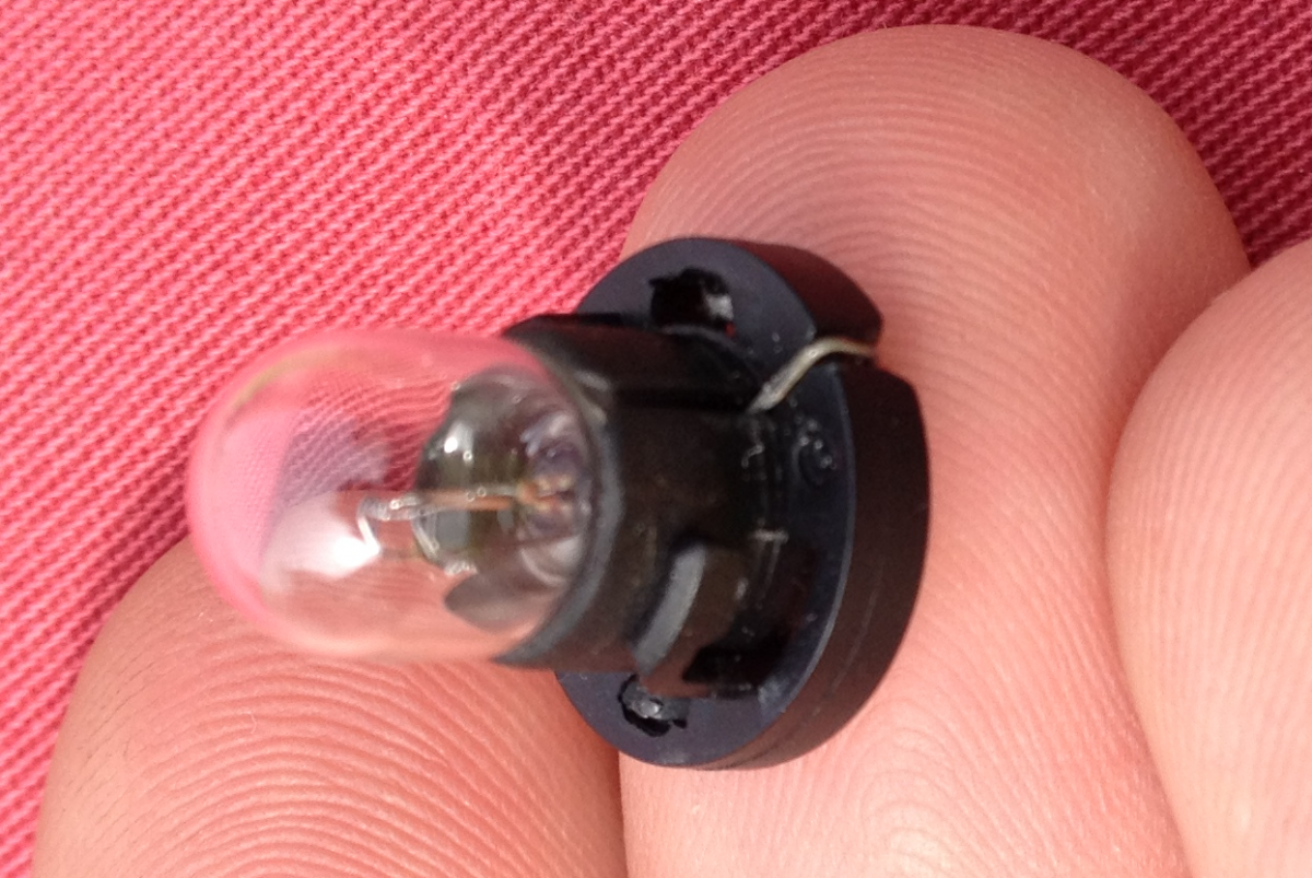

Am un VW New Beetle 2.0 AQY din 2000 si am scos lampa de iluminat habitaclu sa schimb becul si spre surprinderea mea nu avea bec tip sonda ovala cum stiam eu ca ar trebui ci un bec cu soclu. am cautat pe net si pe forum dar nu am gasit de nici un fel un model sau un numar nimic care sa semene. Este un bec 12v/3,8w de la Alba, dar nu am un cod sau altceva. am pus o poza cu el atasat.
stie cineva ce model este si de unde as putea gasi asa ceva?
merci,
post-20625-0-31044400-1411388830_thumb.p
becul nu se poate scoate din acel soclu de plastic? dupa cod cred ca il poti comanda de la magazine de piese auto sau de la dealer.
L.E. cauta Type B Neowedge  sau 1J0 947 171
Modificat de Muale
bernard the polar bear
nu se scoate din soclu, de pe placa din lampa l am scos prin desurubare.
dap mersi de coduri astea sunt.
Becul este T 4,7, daca vei cauta sa pui led
