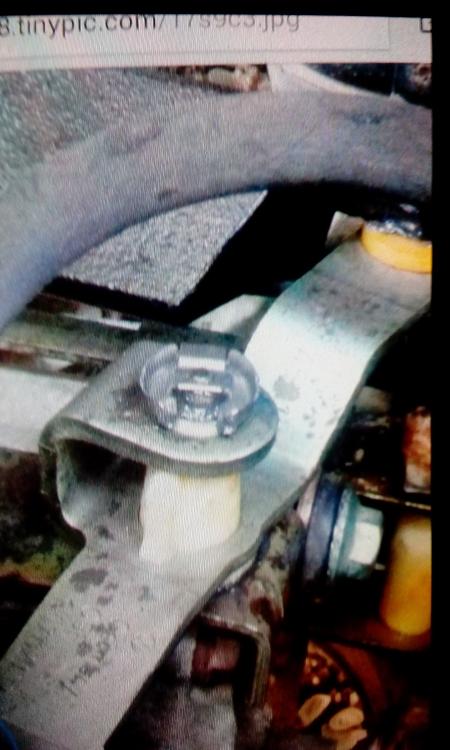

Va salut. Am si eu o problema la timoniera. Bucsa din teflon sau plastic (nu stiu din ce material este facut) ce se vede in poza are un joc destul de mare. Mecanicul meu spune ca din cauza la bucsa respectiva poate ca intra greu in viteza, in viteza 1agata cateodata. Nu gasesc codul la bucsa si ninci cei de la magazin nu l-au gasit in program. Se poate comanda doar cu tot cu piesa in care se afla, cel mai ieftin fiind 280 parca. La dezmembrari se da toata timoniera. Poate ma ajutati si pe mine cu o informatie, de unde se poate comanda sau daca are cineva doar bucsa acea alba. Va multumesc!!
Este vorba de un bora 1.6 16v
Modificat de atihav
Este vorba de un bora 2002 1.6 16v

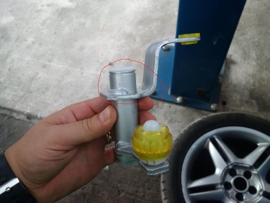

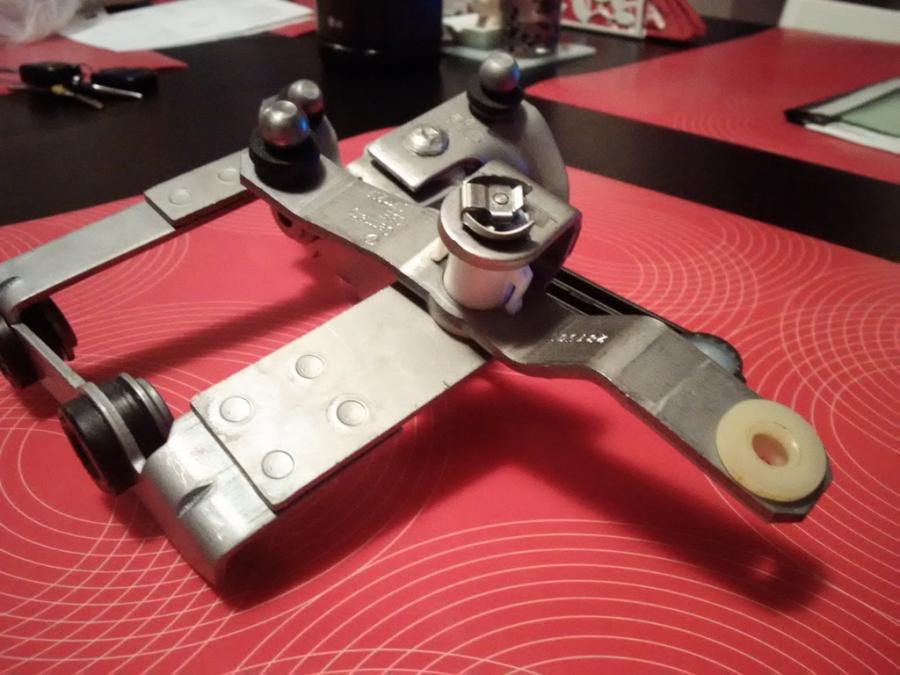

Am trecut si eu prin problema asta si am rezolvat in felul urmator:
-piesa de care spuneti voi are codul 1J0711076G si se gaseste si la epiesa pe producator stc si costa vreo 80 ron, din cauza ei se misca schimbatorul fata-spate plus lipsa preciziei la intrarea in viteza
-se mai poate schimba si consola urmatoarea care are codul 1J0711729F asta am luat pe original undeva la 250 ron
Sunt incercuite in poze piesele, sistemul este acelasi si la golf de fapt am comandat dupa cod de golf piesele http://www.epiesa.ro/levier-de-schimbare-viteze-stc-t405779-piesa-4734408.htm
Ce trebuie avut grija cand se monteaza piesa cu bucsele de teflon, nefiind piesa originala probabil difera un pic cotele la bucse si trebuie smirgheluite pe interior un pic ca vor intra foarte greu pe tija de metal de pe masina plus ca va intra foarte greu in viteze, dupa ce se largeste diametrul un pic cat sa intre relativ usor la mana va fi totul ok.
Miscarea schimbatorului dispare 99% daca se schimba si restul de tija se va simti alta masina.
Spor.
Piesa de care zici la 80 ron, zici ca e la fel ca si piesa din ansamblul intreg la 250 ron. Parca nu e acelasi lucru, cum vad eu din poza :)
Ai incercat, si se potriveste? Pacat sa cumpar toata piesa pentru bucsa respectiva
Cele 2 piese sunt diferite au si coduri diferite, la piesa de 80 ron da sunt doar bucsele de teflon de vina, eu unul nu le-am gasit separat.
Ansamblul mai scump are alt cod si vine doar pe original de acolo si pretul.

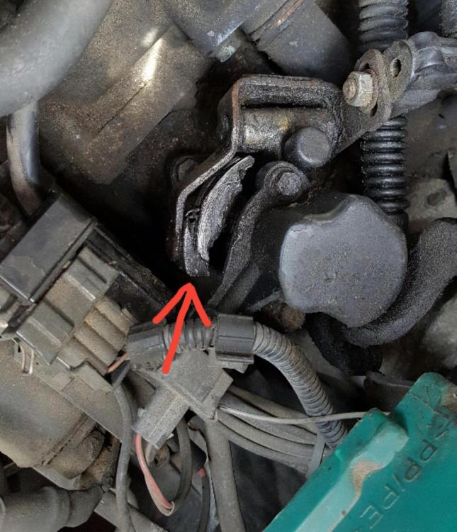

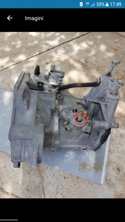

Salut
Am un golf 4 tdi alh
Am o problema cu, cutia de viteze imi agata in trepte am schimbat tot ce tine de timonerie  .
Mecanicu a gasit joc in selector si a spus ca este din cutie trebuie alta ca are joc in cutie.
Se poate repara piesa incercuita ?
Nu sare din trepte intra in viteze, doar ca agata .Ms
