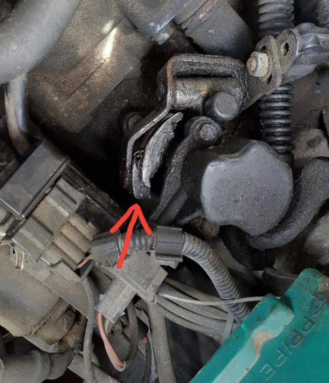

Stie cineva unde gasesc si eu piesa aia de plastic rupta din poza?
Imi sare de la locul ei cand dau in marsarier.Am sunat pe la dezmembrari si nu dau decat cu tot cu cutie.La comanda ar fi pe la 250 ron cu tot cu levierul pe care este montata dar dureaza cateva saptamani pana vine din Germania....
