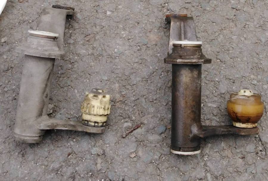

Salutare... Am citit tot topicul și vreau să întreb ceva...
De ceva timp și mie îmi face probleme treapta I și foarte rar marșarierul. Am căutat diferite răspunsuri, am ajuns să schimb din nou ambreiajul (placă și disc) și 2 rulmenți din cutie. Acum ambreiajul ține mai jos și parcă mașina are mai multă vlagă la plecarea de pe loc. Însă:
1. Acum am un joc destul de urât în levierul schimbătorului, iar dacă scutur mașina pe drum la viteze mici sau mai ridicate din manevre rapide stânga-dreapta, acesta se mișcă destul de mult înainte-înapoi;
2. Acum la cald agață foarte urât treapta I, câteodată nu vrea să intre nicicum;
3. Am pus mână pe una din tijele timoneriei și se mișcă aproape să cadă, adică are un joc foarte mare... mă refer la cea mai scurtă care are acele bucșe de cauciuc la ambele capete.
Acum vine și rugămintea ON TOPIC: are cineva o mașină cu același motor, care să nu aibă probleme la intrarea în viteză, în București, ca să fac și eu o comparație la anumite aspecte? Cred că m-ar ajuta să îmi dau seama mai repede de problemă, ca să găsesc și soluția mai repede... Mulțumesc!
Sal,suna si tu la volkparts si intreaba daca exista kit reparatie timonerie (eu stiu ca da) ,verifica tamponul dogbone si cel de cutie
Update:
La rece... Am rugat un coleg să bage în viteză... În treapta I agață destul de rău. Am curățat sumar cu un șervețel tija aceea „intermediară”, care apare în pozele lui 90G_O_L. Acea tijă se mișcă foarte tare, iar bucșele de cauciuc par cam terminate. Am apăsat pe capete, unde sunt bucșele și merge foarte, foarte ușor, fără să mai agațe vreun pic.
Deci, până la urmă, cred că o mare parte din vină o are și timoneria. Dar asta nu cred că rezolvă problema jocului de la levier.
Cine m-ar putea ajuta cu demontarea/curățarea timoneriei și eventual reparare cu kit-ul despre care și eu am auzit că există/montare la loc...
Mulțumesc.
Problema asemanatoare am avut si eu, la cald intra destul de greu. Solutia a fost demontarea intregului ansamblu, curatarea tijelor, schimbare saibelor de cauciuc, gresarea tutror elementelor si montarea la loc. Dupa aceasta operatiune schimbarea vitezelor merge struna, si super usor.
Exista kit de reparatie pt timenoerie de golf 2/3. Eu am achizitionat saibele separat si s-au portvit la fix.
Toata operatiunea a durat in jur 3 ore, iar pt curatat am folosit wd40.
Treaba este foarte usoara si nu ai ce deregla.
Vad ca ai același motor ca și mine. Poți să îmi spui de unde ai luat șaibele? Eventual un preț? Mulțumesc!
cum ai  demontat timoneria,ii greu ,nu ne dai mai multe indicatii,am si eu aceeas problema,la rece intra foarte bine,dar cand se incalzeste motorul merge tot mai greu in toate vitezele,am curata cu WD40,dar cu ce so gresez,cu ce fel de vazelina,sau cum sa dau jos timoneria
Se greseaza cu polyureagrease-G052142A2 dar costa de te indoaie dar daca nu verifici si tamponul de  cutie tot degeaba
calin-b ca sa rezolvi problema la timonerie trebuie sa desfaci toata timoneria,sa speli toate tijele si sa le gresezi.Pui vaselina doar in acea nuca de la tija in rest nicaieri.Iti garantez eu ca rezolvi problema cu intratul greoi in viteze la cald.
Tamponul de la cutie merita verificat si daca ai bani poti sa il schimbi asta daca este uzat si motor-cutie are joc in suporti.Oricum daca ai probleme cu vreun suport la accelerari mai bruste ai sa simti schimbatorul cum se misca si iti va agata in diferite trepte de viteza mai ales a2.

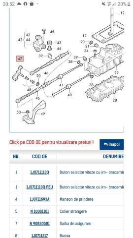

Călin, dacă ai răbdare, pun eu mâine un document și vezi acolo. Aștept să îmi vină setul de bucșe și după schema respectivă o demontez și eu...
Sau poți să te uiți aici.
Modificat de nykky42001
Ce coduri au bucsele respective?In linkul de tine acele bucse se pot schimba separat?Ca am vrut si eu sa le schimb dar la reprezentanta a zis ca se schimba cu tot cu tija si nu vad rostul ei sa o schimb ca problema este doar la acea bucsa nu la toata tija.
