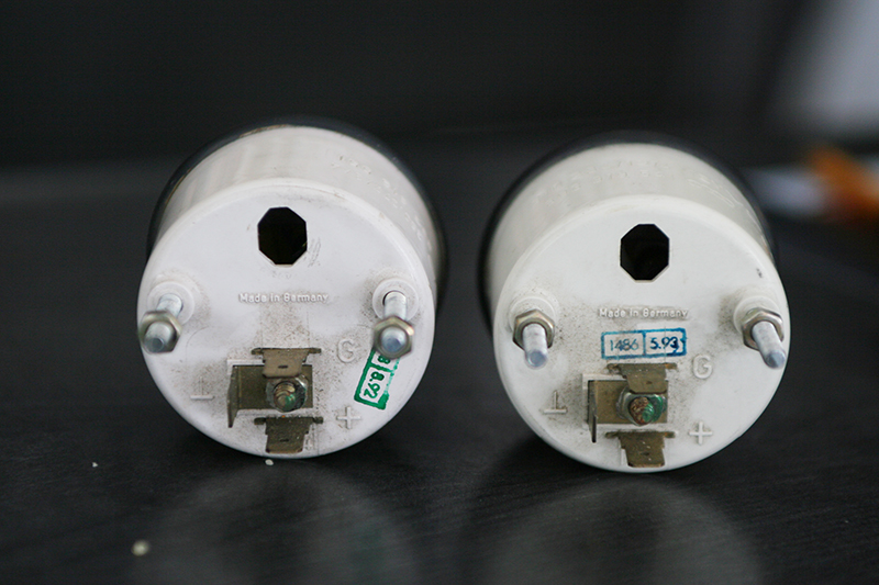

Salut. Am procurat doua 'ceasuri' gen tuning dar originale VW de pe un golf 2 GTI de presiune si respectiv temperatura uleiului, as dori sa stiu cum sa fac sa le implementez intru functionare. Parametrii asta ,in special cel de presiune al uleiului ma intereseaza extrem de mult !
Adica, cum arata,de unde ii pot procura si unde pot monta senzorul de presiune al uleiului si senzorul de temperatura al uleiului pe motor AEX 1,4 l 8v.
Banuiesc ca senzorii actuali si motorului nu au 'iesire' pentru indicator de presiune si temperatura ulei.

In acest caz poti folosi locul pentru senzorul de temperatura a uleiului special pentru MFA. O schema de golf 2 GTI ar trebui sa te edifice asupra aspectului conexiunilor electrice. (Cred ca doar se inseriaza senzorul cu ceasul pe +). De asemeni si tipul senzorului tot printr-un manual de Golf 2GTI il afli. Important este sa se potriveasca la filete cu "gaura" din motor, lucru care este foarte posibil sa fie asa. Daca nu... sunt mufe, reductii, niple gata facute in magazinele de instalatii sanitare si termice.
Pentru presiune... iti mai trebuie o "gaura". Cum nu exista decat una, poti alege ce anume "citesti" pe ea (presiune sau temperatura). Asta in cazul in care nu exista (si nu stiu sa existe) un senzor combinat, care sa citeasca si presiunea si temperatura.
Ca sa "practici" o "gaura" incircuitul uleiului este ceva mai complicat, dar nu imposibil. Identifici o conducta pe care circula uleiul [spre exemplu cea spre radiatorul de ulei, daca ai] si intercalezi pe ea un T-u. In "burta" T-ului montezi senzorul de ulei. Trebuie avut insa grija la etansari.

Stealth pentru ceasul indicator temperatura ulei iti trebuie un senzor de temperatura ulei (pret 25-35 ron),pe care il montezi pe suportul filtrului de ulei in locul unde ai spatiu liber,este un dop din fabrica pe suport situat intre cei 2 senzori de presiune ulei. Pentru indicatorul presiunii uleiului este necesar (banuiesc) sa te legi de una dintre acele 2 sonde pe care tu le ai deja montate pe suportul filtrului de ulei,trebuie sa indentifici sonda de presiune cu valoare mai mare pentru o citire corecta,tragi firele respective pana la ceasuri si ar trebui sa functioneze.Bafta!

Daca ceasurile sunt de golf 2 cel mai bine ar functiona cu senzori de la aceeasi masina. Incearca sa intercalezi in locul unuia dintre senzorii existenti, cel pentru ulei, T-uri, ramificatii pentru ceilalti 2 pe care vrei sa-i pui. Exista distribuitoare cu 2, 3 sau mai multe cai gata confectionate. Unul cu 2 cai ar trebui sa ajunga, important e sa incapa in spatiul pe care-l ai. Pe cele 2 cai montezi cate un senzor si pe iesire pe al 3-lea (cel pe care-l ai). Pentru conexiuni electrice, vezi scheme de golf 2, in sesiunea dedicata a forumului.

Nu poti sa legi ceasul de sondele existente pe masina pt ca sondele respective nu sunt sonde pt ceas,iti trebuie o sonda pt ceas si ar trebui sa inlocuiesti o sonda cu un T si sa pui in T acolo sonda pt ceas si cea care o desfaci din chiulasa,ideal ar fi sa gasesti sonda pt ceasul respectiv,eventual poti sa incerci cu o sonda de dacie sa vezi daca merge,eu am sonda de dacie dar nu am ceas ca incercam sa vad ce iese,daca nu merge sonda de dacie cu ceasul tau,il schimbi cu un ceas de dacie si tre sa mearga.
