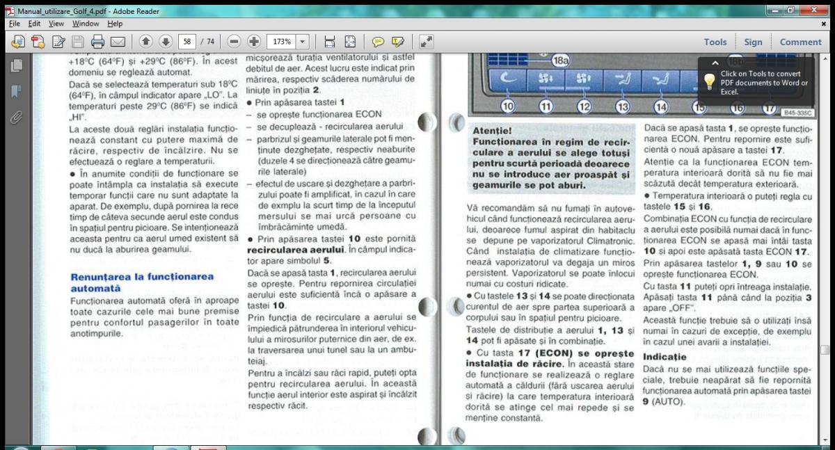

citeste despre functionare in ultima coloana. daca mai ai nelamuriri si dupa asta .....
