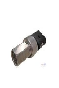

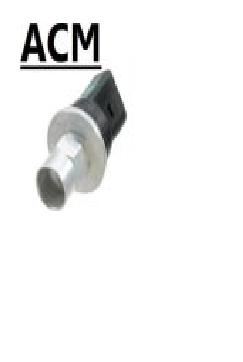

Rog colegii cu aceeasi motorizare ca a mea ( 1,9 TDI 115 cp an fab 2000) si care au desfacut presscontactul (F129) sa ma ajute in identificarea tipului. Trebuie sa il schimb si nu am dat inca bara jos. Atasez poze gasite. Multumiri anticipate

alexandru mai bine dai bara jos si vezi ce ai tu acolo decat sa cumperi ceva gresit.
Scoate presostatul si gasesti codul pe el. Nu se pierde freon daca dai presostatul jos.

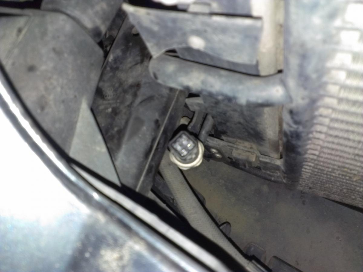

Rog o poza la zona in care este si ce trebuie sa dau jos de pe masina sa ajung la el.
O intrebare: la cate incarcari cu freon se mai introduce in sistemul de racire ulei?
Sper sa nu-ti spun prostii (daca e asa ma vor corecta colegii), insa F129 cred ca este senzorul de presiune freon. Este situat in stanga jos a masinii, cum stai cu fata la masina, ca si cum ai deschide capota. Accesul la ele ste facil, trebuie doar sa dai jos masca fata. De fapt, nici macar sa o dai jos, ci doar sa o scoti din cleme si suruburi, fara a scoate si plasticul de care tragi ca sa deschizi capota, dupa care o intorci putin ca sa ai acces. F129 este in stanga jos, in fata radiatorului de racire motor. Atasez o poza, sper sa-ti poti da seama unde vine. Teoretic ulei se completeaza atunci cand trebuie. Practic eu am schimbat uleiul, nu am completat deoarece in 4 ani a fost nevoie de 1 singura incarcare cu freon (la care am schimbat si uleiul).

Pentru cei ce ai gasit mai greu pe unde rasufla instalatia de freon, am reusit sa gasesc buba.
Era un senzor care se afla in dreapta radiatorului de clima in spatele barii.
Scapa freon prin senzor efectiv.
Schimbat senzorul 250ron ca il avea omul.(nu stiu daca m-a ars, dar sunt bucuros ca am din nou racoare in masina.)
