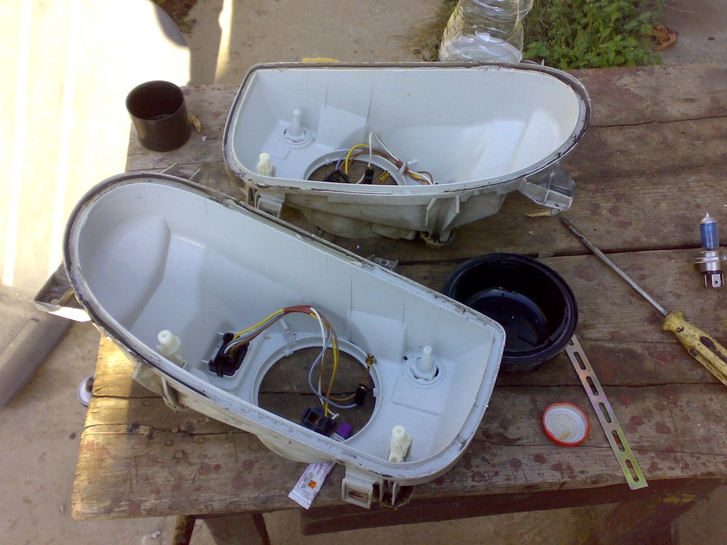

am desfacut geamul care e destul de zdravan , zici ca e borcan :) si am luat o masura la diametrul cercului ca sa zic asa care este fgolosit pentru lumina
am aplicat in far si am vopsit pe margini ....

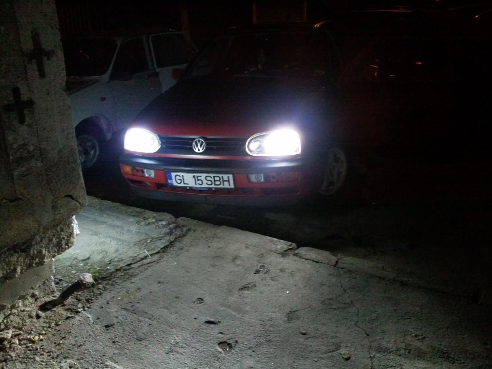

Am reusit si eu sa afum farurile la golfulet ! Am muncit ceva in sensul ca am curatat la acel mastic de mi-a venit rau dar a iesit ceva . Mi-a fost de folos si DIY-ul le-am bagat pe rand la cuptor si cu grija s-au dezlipit destul de usor ,in lipsa unei pensule am vopsit cu un burete si nu am mai izolat oglinda. M-am chinuit la prinderile oglinzi in suportul de plastic in sensul ca unele dintre ele erau rupte si am incercat sa le lipesc dar nu prea a mers ca plasticul acela era doarte casant , efectiv se sfarama in mana cand incercam sa il scot.. bulina neagra pt VW la faza asta. In rest a mers bine ..Poze masina cam jegoasa si era si pe inserat o sa fac maine o poza sa se vada mai bine ca acum eram pe fuga
floryn_zdv, arata bine masina cu farurile vopsite asa. Masina mea are aceasi culoare doar ca are faruri cu camera dubla si ma gandeam ca pe viitor sa le innegresc si eu. Poti sa-mi spui te rog vopsind partea striata a oglinzii (cea de jos) nu se pierde din lumina, nu afecteaza cu nimic ?
pai nu afecteaza ! Eu a 2-a zi mi-am luat becuri philips night guide si se vad foarte bine inainte aveam niste panarame la 15 lei
