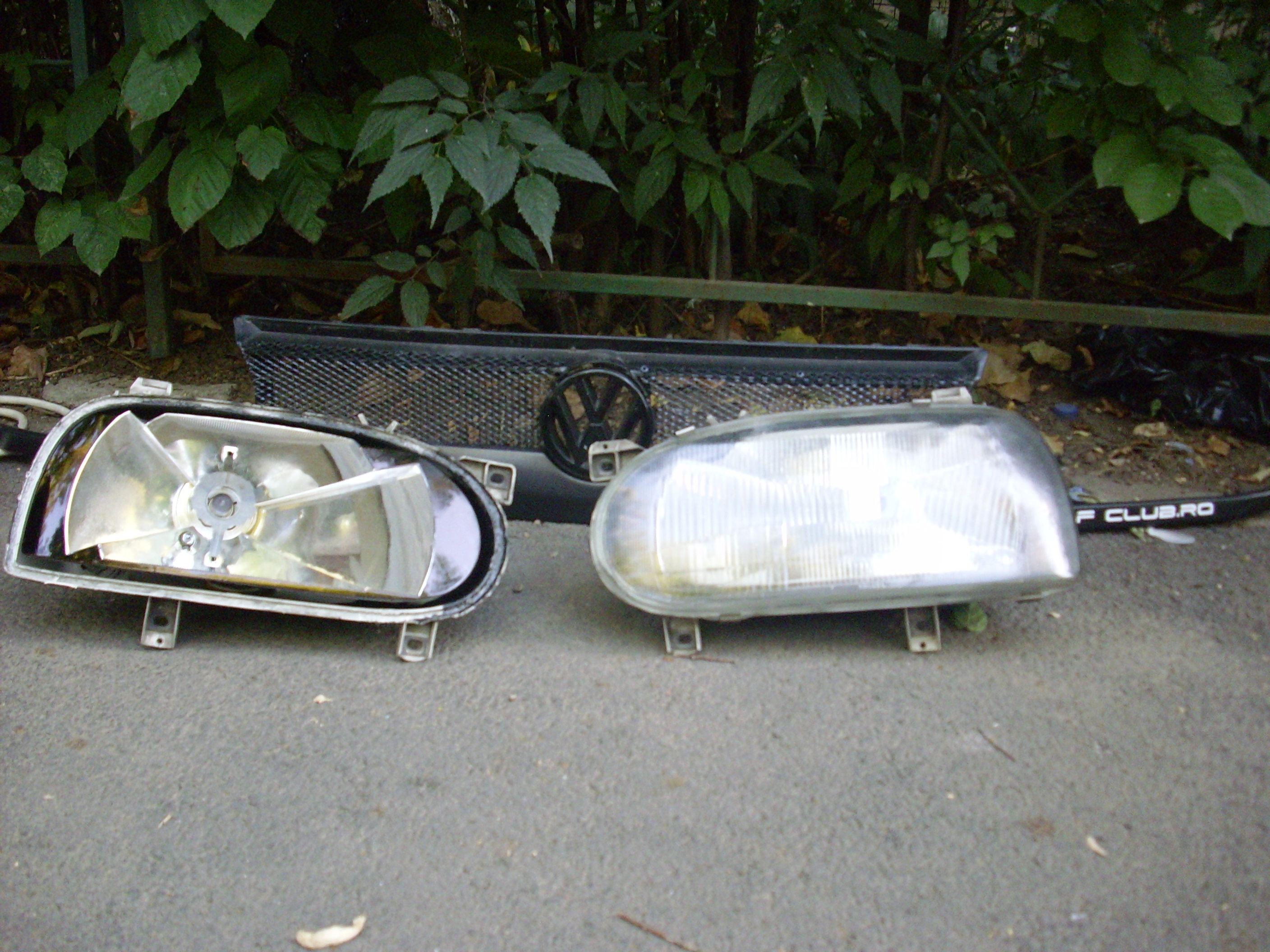

Partea de jos din cate stiu eu nu e chiar oglinda pentru ca e plina de striatii, asa ca nu cred ca afecteza in vreun fel proiectia luminii.

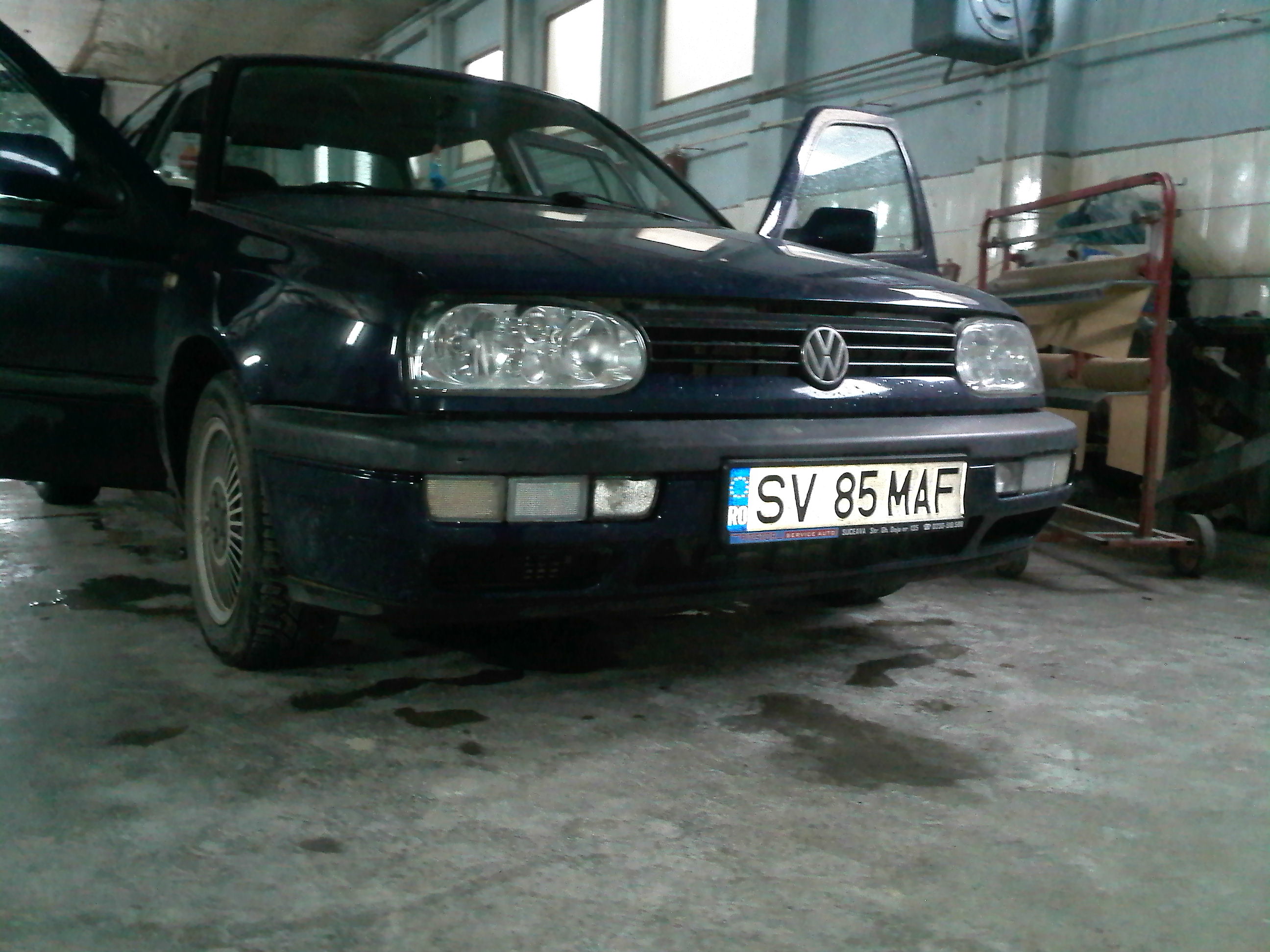

Eu cred ca si pozele sunt de vina de se vad farurile asa negre. Sa faca niste poze cu farurile montate, pe timp de zi ca sa se vada mai bine cat de negre sunt.

In privinta modelului de pe sticla farului el are un rol foarte precis si ajuta la dirijarea fascicolului de lumina , ele ,,striatiile" fac delimitarea intre zona luminata si restul , ele disperseaza fascicolul in lateral cit sa lumineze drumul , etc.

deci uni dintre voi vorbiti doar de dragu de a vorbi ;) in primu rand tot ce am vopsit in interior NU ESTE OGLINDA!!! ceea ce inseamna ca nu afecteaza deloc VIZIBILITATEA!!! iar ca am vopsit marginea sciclei la fel ;) nu afecteaza absolut deloc! farurile bat la fel ca la inceput! nu vorbiti in necunostinta de cauza! ca si chestie.. masina cand am luato din germania avea faru din dreapta vopsit exact la fel iar cel din stanga a fost spart si a trebuit sa iau altu sa il fac la fel. daca in germania nu a avut probleme cu vizibilitate, talon, etc nu vad care ar fi problema la noi :)

eu le-am facut cu pensula. asa esti mult mai sigur ca nu vopsesti toata oglinda
  ovidiu89 a scris:
daca izolezi perfect nu se gazeaza nici o oglinda
Ramane la latitudinea fiecaruia, eu nu am vrut sa risc.
P.S:vedeti ca eu am pus un tutorial la sectiunea DIY
Oglinda este "vopsita" cu marker-ul, iar pe plasticul care este langa oglinda, spray negru.
