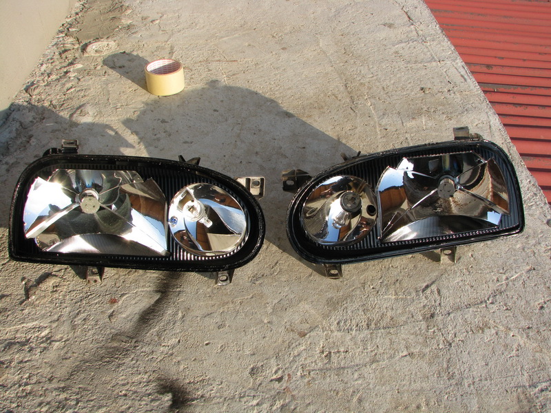

Am reusit sa-mi vopsesc farurile. Rezultatul e multumitor.
O sa pun si alte poze cu mai multa lumina.
si farurile mele ...
si semnalele si stopurile sunt negre ...

Eu nu am folosit pistol cu aer cald. Cu putina grija se dezlipesc destul de usor.
Le-am lipit inapoi cu silicon.

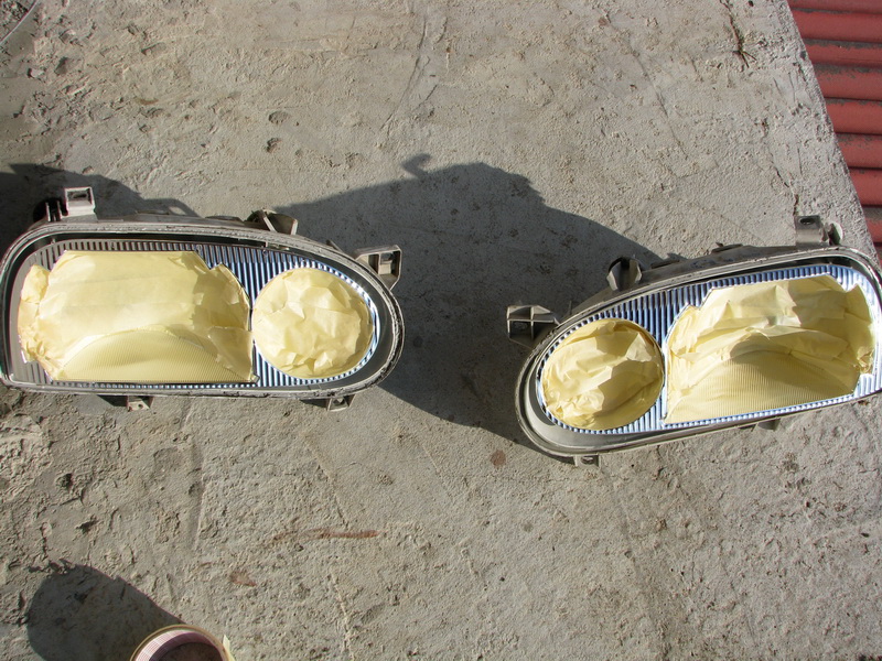

numai am pozele ca le puneam pe forum, am dat faru jos, l-am luat in casa ... am dat cu feonu dat pe aer cald ... apoi am bagat un cutitas intre geam si plasticu de la far, are silicon si ala se inmoaie ... doar bagi cutitu de jur imprejur si scoti sticla ... usor sa nu o spargeti ... dupa ce dati cu spray pe far ... puneti sticla si la fel cu feonu o impingeti usor usor si o sa se lipeasca la fel de bine ... si nici nu face condens :salut:
