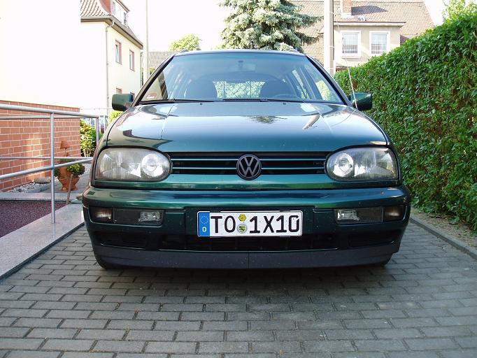

Poze de pe un site german:

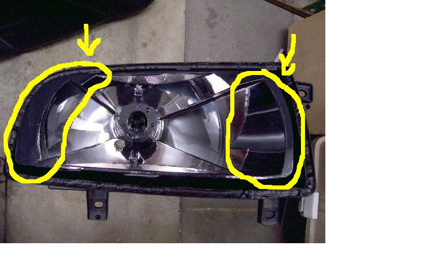

merci mult taz. i-au iesit fain, da nu stiu cata lumina mai are ca vad ca nu prea a mai ramas nu stiu ce din oglinda aia. va multumesc si la restu pentru off-ul cu stopurile, nu vad legatura da v-ati bagat peste mine.
Azi am desfacut si eu un far spart si am vazut care e treaba. Nu se vopseste in nici un caz oglinda, ci doar partea din fata care nu se foloseste pt. reflexia luminii.
Gandeste-te ca baiatul e neamt si la ei TUV-ul nu e ca ITP-ul nostru. Spunea ca e legal, pt. ca a vopsit partile nefolositoare.
In curand vreau sa fac si eu treaba asta. Daca nu pune cineva poze detaliate mai inainte, eu sigur o sa o fac.

io stiam ca se vopseste doar marginea, asa am vazut la un diy pentru faruri de jetta 2...poti sa detaliezi la ce te referi cand spui "partea din fata"?
asta inseamna partea din fatza a farului, cea care nu are rolul de a transmite lumina de la bec in fatza.

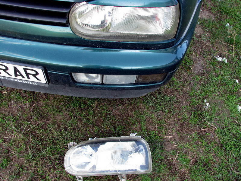

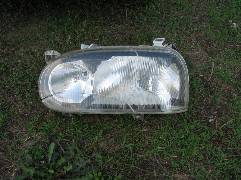

Am desfacut in w/e farul spart din nou, si am pus banda izolatoare neagra acolo unde ar trebui vopsit. Rezultatul nu este satisfacator pt. ca nu arata asa cum am vazut in poze.
Eu cred ca ei mai vopsesc si sticla farului. :D

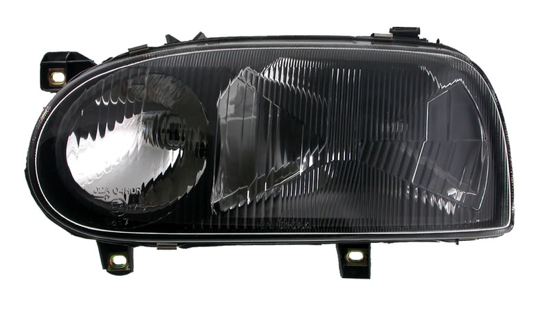

Doua poze sunt cu farul meu si doua sunt cum as vrea sa fie.
da, mai vopsesc inca ceva pe acolo.Ce am observat este partea de jos(partea orizontala) a oglizii farului si inca ceva in partea de sus
ma gandeam io ca mai ii o chestie ceva ce o fac ei de arata asa. problema ii ce, ca daca te apuci sa dai si pe oglinda degeaba arata bine daca nu ai lumina deloc
Era bine daca aveai si o poza cu farul desfacut ca sa se vada mai bine zonele vopsite.
Oricum pare ca se vad bine. O poza pe lumina ar fi de preferat.
