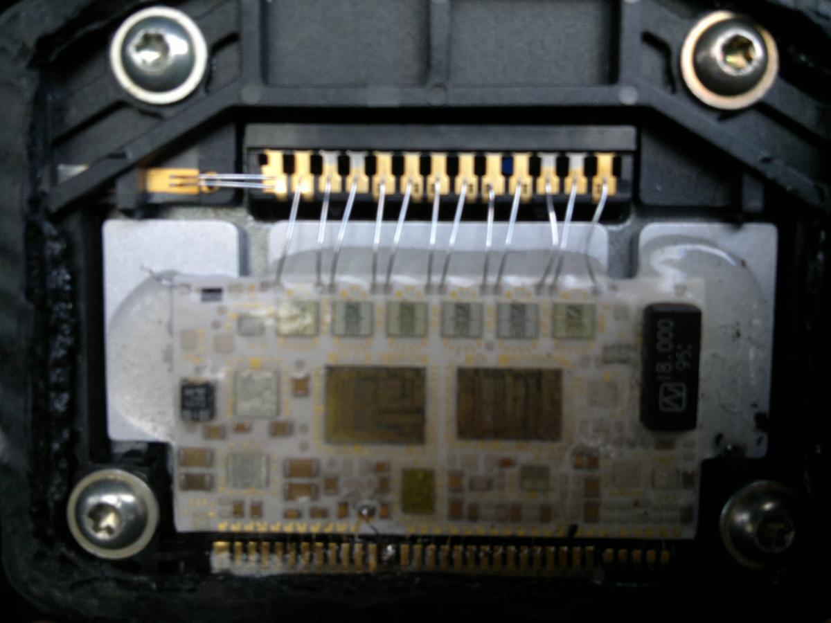

Mai sunt posturi asemanatoare cu eroarea mea,dar niciuna identica.La mine eroarea a aparut exact dupa ce am spalat motorul,de atunci a trecut aproape o saptamana si l-am sters deja de 2 ori dar reapare imediat dupa cateva kilometri.Intrebarea mea este sa mai astept sa se usuce sau sa bag mana la cablaje,sunt convins ca a intrat apa undeva asa coincidenta nu exista :))

A intrat apa in calculator. Trebuie desfacut cat mai repede altfel se va oxida complet. Oricum sansele de reparare sunt foarte mici.
In ECU ABS ? ....  ma indoiesc sa intre apa-n el, ca doar e turnata carcasa.
o  sa ai nevoie de alta pompa de ABS - te-a lasat partea electrica a ei.
Sa scot partea electrica ca in DIY-ABS pentru o verificare?
da, o poti scoate, dar eroarea care o ai, nu este de contact oxidat sau lipsa..... vezi ca am facut eu un DIY, pt pompele cu ASR - in aria dedicata.
macar iti faci o idee cu ce ai de facut
L-am citit deja,acum ma apuc de demontat,totusi e prea suspicios sa moara exact dupa o spalare,trebuie sa fie apa undeva.
Se pare ca vechiul proprietar a facut deja operatiunea asta iar carcasa nu era lipita perfect la locul lui avand o fisra de cateva centimetri.De asemenea a lipit la loc un fir exact ca in DiY dar sudura pare in regula,acum incerc sa usuc unitatea si sa etansez capacul la loc,exista altceva pe placa ce merita verificat inainte sa montez?
