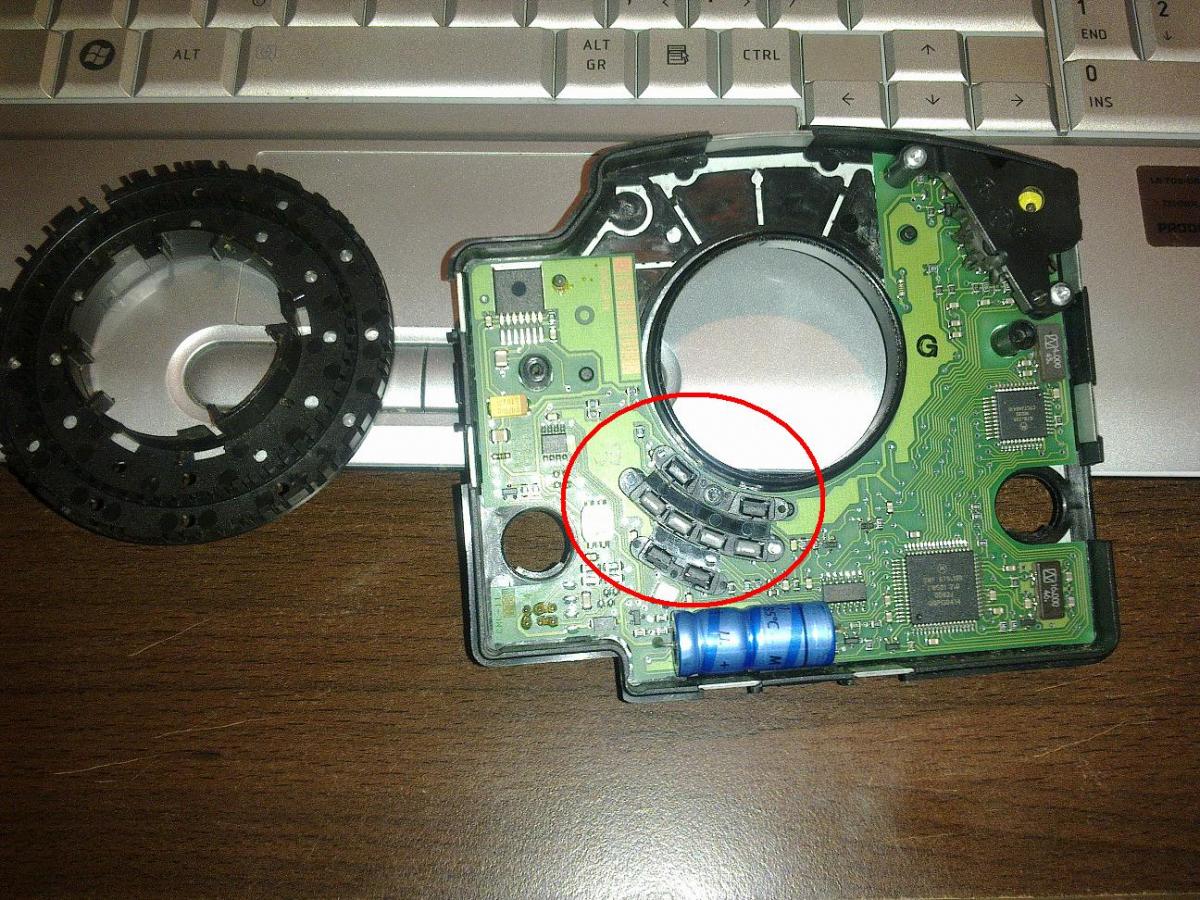

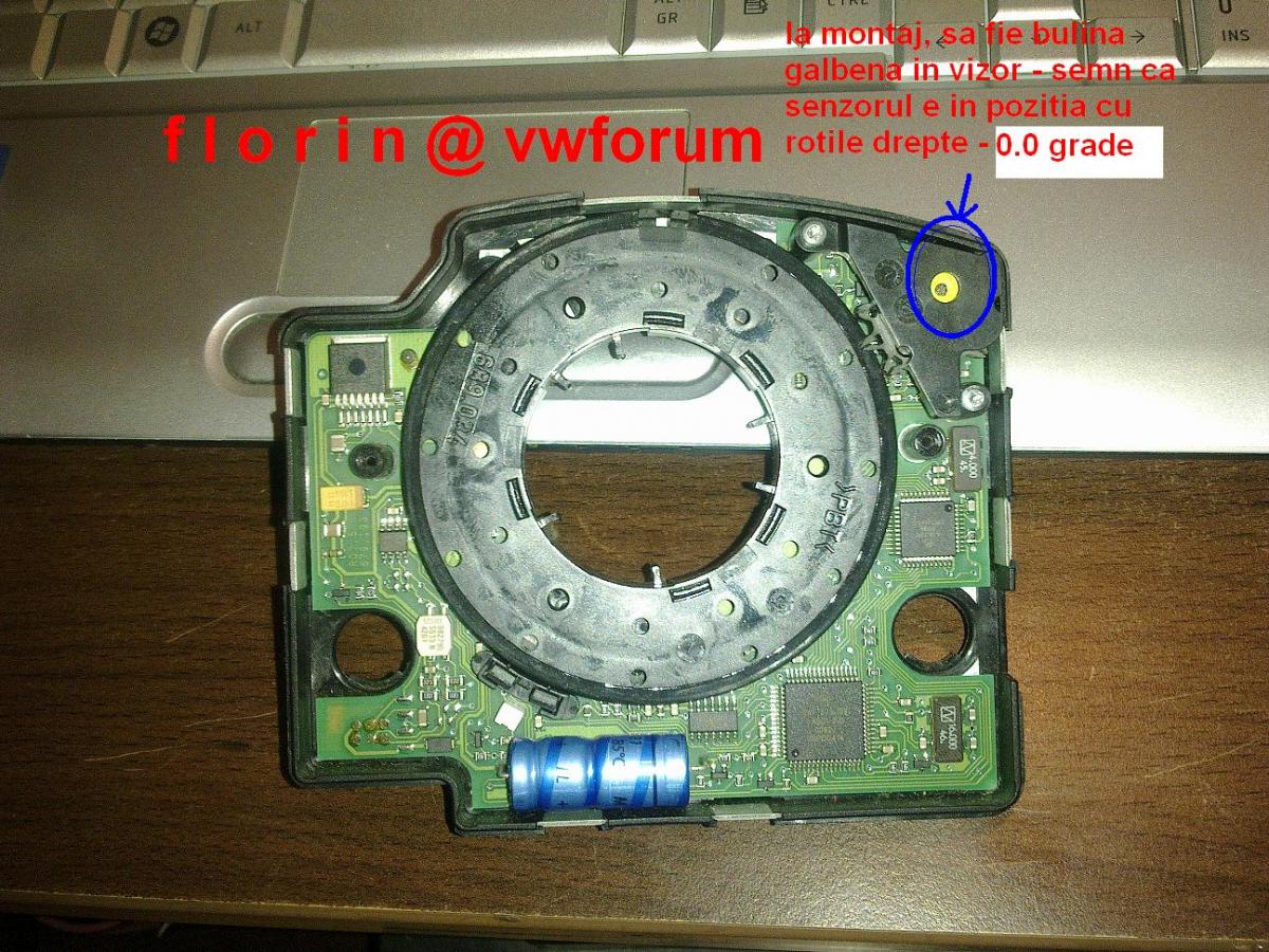

Se desface si se incearca curatarea lui interna, acolo sunt niste cititoare optice si mizeria nu le face bine.
Uita, ca sa intelegi unde ti-a zis Bundy sa cureti, ti-am atasat doua poze. Atentie la remontare, sa ai bulina galbena in vizor, cand spira e la jumatatea ei - pozitia roti drepte.

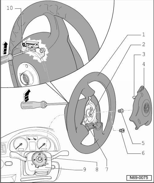

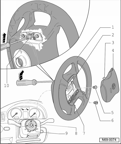

Problema mare e ca nu reusesc sa scot airbagul. unde trebuie sa bag surubelnita? intre corpul volanului si calxon? Sau cu el rotit la 90 de grade in cele 2 locasuri de la mijlocul volanului?
Nu, prin spatele volanului. Ti-am pus schema pt ambele tipuri de volane - 3 si 4 spite
post-30007-0-52294200-1328453649_thumb.p
post-30007-0-47152700-1328453658_thumb.p
Multumesc pt ajutor. Nu am reusit sa il scot, se pare ca sunt incapabil.
Pe de alta parte am observat un lucru ciudat. Inainte sa scot masina din locul in care era infipta, rotile erau drepte desi volanul era intors la 90 de grade. Roata din dreapta ce-i drept nu prea avea loc sa se miste, fiind "prinsa" intre un gard si o bordura. Dupa ce am iesit din locul respectiv rotile se miscau normal (in acelasi ritm cu volanul).
E posibil sa fie asta cauza pt care imi da eroarea de la senzorul G85?
Ideea e cum iti sta volanul, cand masina merge drept.
Inainte sa scoti airbag-ul, sa deconectezi bateria.
