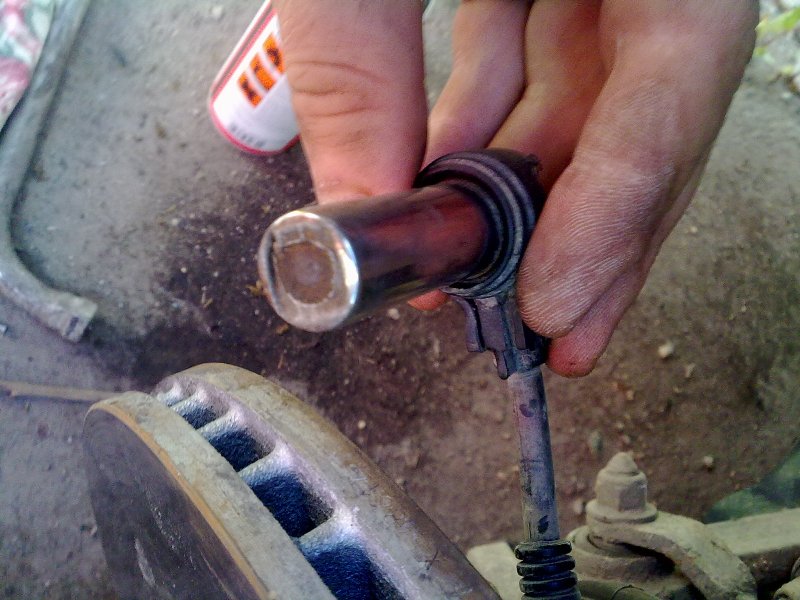

De un timp nu mi se mai stinge martorul de la abs. La scanare am urmatoarea eroare:
1 Fault Found:
00283 - Front Left ABS Wheel Speed Sensor (G47)
30-10 - Open or Short to B+
L-a scos afara, l-am curatat dar tot asa apare. Am atasat o poza cu senzorul, probabil e dus.?
Am verificat si mufele care intra in contraaripa, le-am dat cu spray de contacte, altceva nu stiu ce sa ii fac.

Masoara contiunuitatea senzorului cu ohmetrul, trebuie sa ai 1,3Kohmi.
E terminat.....nu mai are ce sa masoare. A fost bagat prea mult, cand a fost montat si l-a polizat pana l-a stricat.
Am patit si eu la fel.
Trebuie schimbat.
Da intradevar am incercat s il masor dar nimk. E mort.

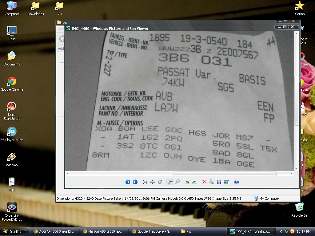

Scuze pt.ca am lipsit cateva zile ca am avut mult de lucru.Acum tin sa va multumesc pt. informatiile primite si sa va spun in ce stadiu am ajuns :la noi la Gherla nu prea avem meseriasi in ale VAG-COM,am gasit un G85 second la 250 roni ,l-am montat pe masina si pe tester nu-i mai arata avariat(cu G85 cel vechi adica al meu ii arata "G85 avariat"),ci ii arata "G85 codat incorect",deci acum sunt pe masina cu un G85 bun cred eu,doar ca ....astept informatii de la cei care stiu ce sa fac in continuare,am inteles ca pt.recodare G85 este nevoie de un anume cod care se afla dupa serie caroserie etc.Este posibil din informatiile voastre sa fie bun si G85 al meu.Mentionez ca prima miscare dupa ce am ajuns acasa de la mare cu ESP si ABS aprinsi am chemat pe cineva sa incerce sa rezolve problema mea,adica din spusele respectivului sa incerce sa readapteze G85 fara succes (tipul imi spunea ca este defect si nu-l poate face),mai nasol am ramas de atunci si cu martorul "semnul exclamarii" palpaind intruna in timpul mersului(enervant) si cu un triplu bip inainte de fiecare pornire care inainte de a pune VAG-COM nu erau.Acum rugamintea mea catre voi cei care va pricepeti este sa-mi spuneti ce trebuie sa fac in continuare(binenteles ca si toti de altfel as vrea sa scap cat mai ieftin posibil ),este posibil sa fie bun si G85 al meu ?,asa cu cel second sa-mi para bine daca reuseste sa-l adapteze si sa zic mersi ca am scapat doar cu vreo 350 roni cu totul ?,oare de ce palpaie semnul exclamarii in timpul mersului(vasul de la lichidul de frana este plin) ?,astept informatii de la voi,multumesc mult.

Postez in attas o fotografie cu autocolantul de langa roata de rezerva,rog pe cineva sa-mi calculeze codul de ABS si cel de G85,multumesc mult.

CA sa te ajut am nevoie de urmatoarele informatii:
1. ce tip de ABS ai pe masina, bosch 5.3, 5,7 ?

  • CAre din codurile PR sunt pe masina ta? le poti afla dupa stickerul din cartea de service sau cel lipit langa roata de rezerva.

Mare domn esti Al Bundy ca ma ajuti si iti multumesc mult,sper sa te ajute cu ceva poza cu autocolantul care cu greu am reusit sa o atasez din cauza marimii in mesajul ceva mai sus, nu stiu ce model de ABS am pe masina , am studiat PR si mi-a iesit rezultatul de la 5.5 : 09355 daca am gresit corecteaza-ma si scrie-mi codul bun(pt. 5.7 nu am reusit sa calculez)dar pt. G85 este cod ? sau urmez doar pasii postati mai sus ?,multumesc mult.
Modificat de S.Calin
Eu cred ca ai 5.7 pe masina deoarece apare codul PR-1ZC.
si atunci avem: LOGIN 09555 si astfel codul cu care trebuie codat ABS este 04255 dupa care faci adaptarea lui G85 fara a mai lua contactul.

Da, in sfarsit azi am rezolvat problema de la masina mea datorita voua cei care m-ati ajutat si va multumesc mult,deci :cu G85 al meu nu putea sa stearga eroarea , defect spuse respectivul cu VAG-COM,cu G85 de la second a facut prima data recodarea la ABS ca si-o pierduse,si pe urma a facut recalibrarea lui G85 cu succes si totodata stingandu-se toti martorii(ABS.ESP ,!),in legatura cu martorul bateriei Florin ai avut dreptate doar ca eu nu am bagat de seama,scuze.Am facut si o proba prin cartier,cuplez si decuplez ESP-ul din buton,lucreaza ABS-ul,deci totul este ok.Mentionez ca tipul cu VAG-COM a efectuat procedura intocmai dupa "reteta" prescrisa de AL BUNDY caruia ii multumesc mult.Concluzie dupa parerea mea a defectului provenit in camping atunci cand am ramas fara curent in acumulator : am cuplat demoroul de trei ori(la interval de cca 20-30 sec), DAR luuuung crezand ca poate ,poate o sa invarta,si deci caderea de tensiune a fost de trei ori MARE la fel de mare ca si greseala mea de 400 de roni in total,invatatura de minte pe viitor.Asta inseamna ca daca ramai fara curent in acumulator si vezi ca nu porneste scurt din prima,STOP,oprestete ca daca nu scoti banii din buzunar....daca-i ai.Va multumesc inca odata voua celor care m-ati ajutat cu sfaturi si informatii.
