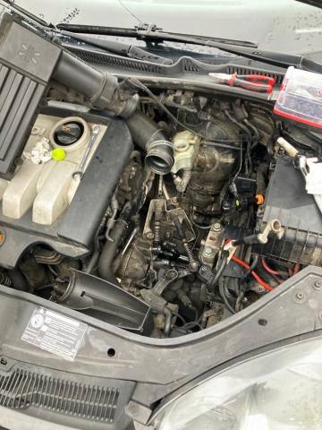

As avea nevoie de sfaturile voastre in legatura cu o problema la masina din semnatura (G5 - BRU).
Mai exact, se aude un zdranganit la introducerea manetei in treptele de viteza, se intampla in toate treptele indiferent de conditii...motor oprit/pornit, ambreiaj calcat sau nu.

De asemenea pe langa zgomot cutia mai si "agata" in special la introducerea in treptele R,1,2. Nu stiu daca este relevant dar am observat si un pattern, anume daca introduc intr-o anumita treapta..de ex. 1 ..prima data agata, dar daca scot si introduc din nou in aceeasi treapta merge fara probleme de oricate ori as face asta...pana schimb in alta viteza..apoi daca revin din nou iar agata la prima introducere si apoi e ok.
De mentionat faptul ca si volant are probleme, care se manifesta prin acel zornait specific insotit de o trepidare periodica a masinii (in special la rece ca la cald se amelioreaza mult aceste simptome).

Zgomotul ala vine de la cablurile de la timonerie care actioneaza selectorul. La toate face asa. Cu agatatul in viteze poti sa rezolvi schimband uleiul la cutie sau gresand timoneria cu un spray vaselina. Bafta!
sau refacind reglajul la timonerie.
@marianu, unde se poate reface reglajul? Cei de la reprezentanta au ridicat din umeri cand i-am rugat sa-mi regleze cutia...
Ce simplu este. Am crezut ca se mai trage ceva la cablurile alea.
Multumesc @marianu :icon_thumright: !!!
nu stiu despre voi dar eu nu ma pricep suficient sa dau jos cutia de viteze in spatele blocului :)
Pai ptr. reglajul cutiei de viteze, exact ca'n filmuletul postat de marianu, nu e nevoie sa dai cutia de viteze jos! E suficient sa dai capacul de pe motor jos, cartusul cu filtru de aer(trebuie dat jos si debimetrul de aer-MAF'ul, ca sa nu-l smucesti) si ai acces la cabluri! Desfaci debitmetrul de aer cu tot cu mufa, din cele 2 suruburi, sa n-ai surprize ulterior sa-ti apara vreo eroare! Mie mi-a luat ~10 minute!
