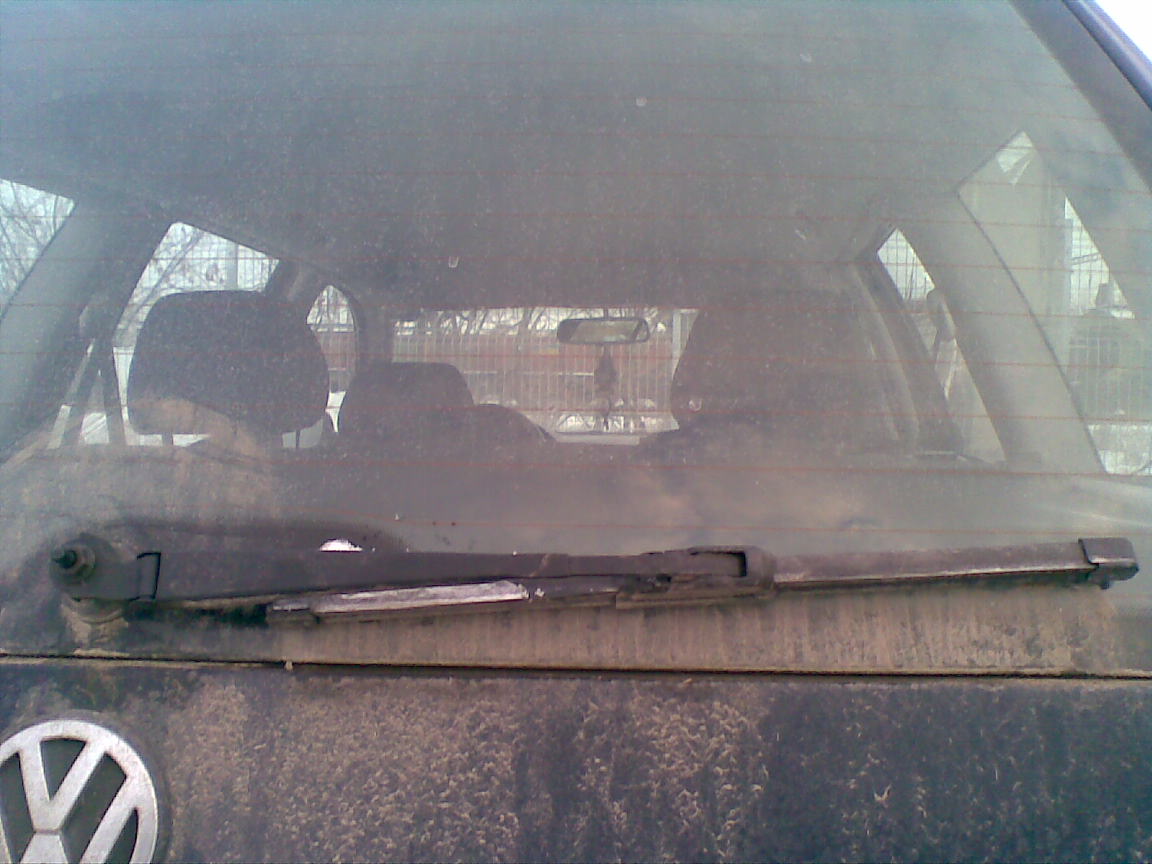

eram dator cu niste poze cred cu lamela mea "AERO" la 15 RON
scuzati gheata si noroiul dar astea e conditiile in Iasi si nu am chef sa o spal la -5.5
