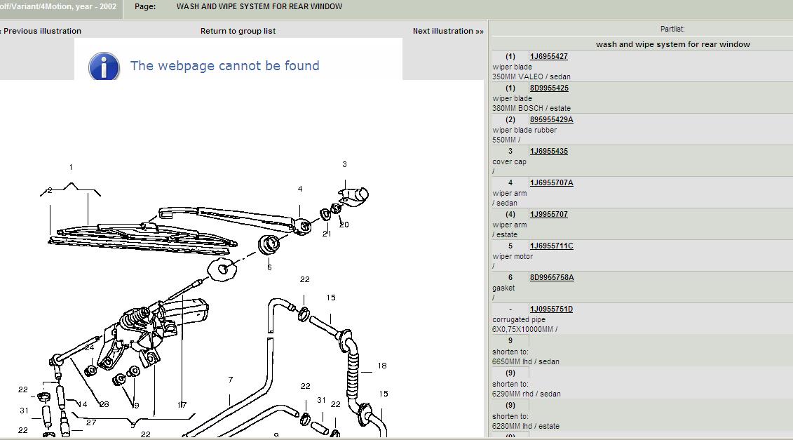

Am sa verific si in etka.
A meu cel vechi de pe Variant avea 35 cm (acu l-am masurat) apoi l-am schimbat cu unul mai lung cu 2cm (nu aveau la magazin de 35) si din pacate stergea mult mai slab - nu se plia pe luneta bombata.
Revin eu cu detalii din catalog. Se pare totusi ca lungimea lamei stergatorului este de 350mm la sedan si 380mm la variant.

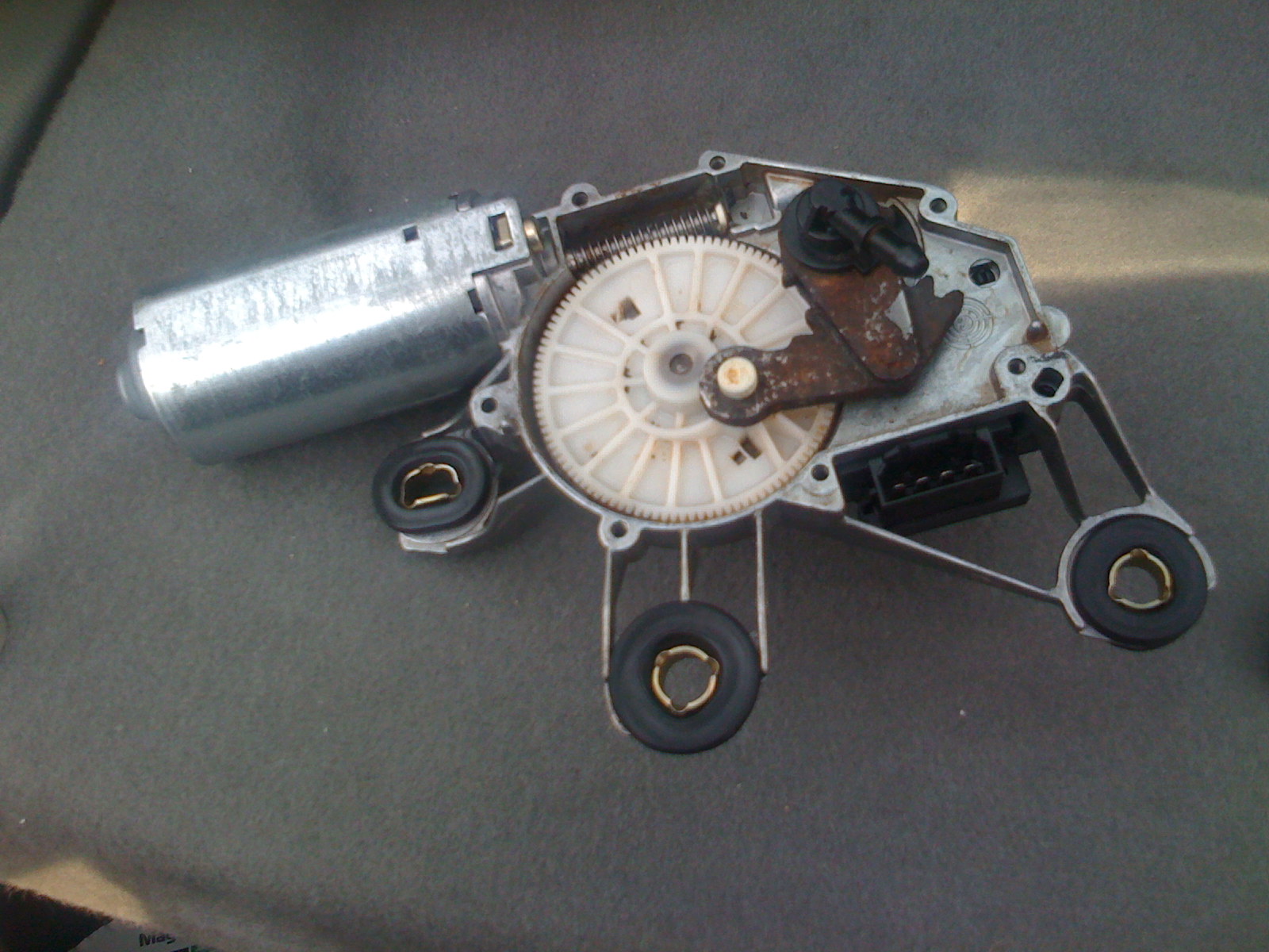

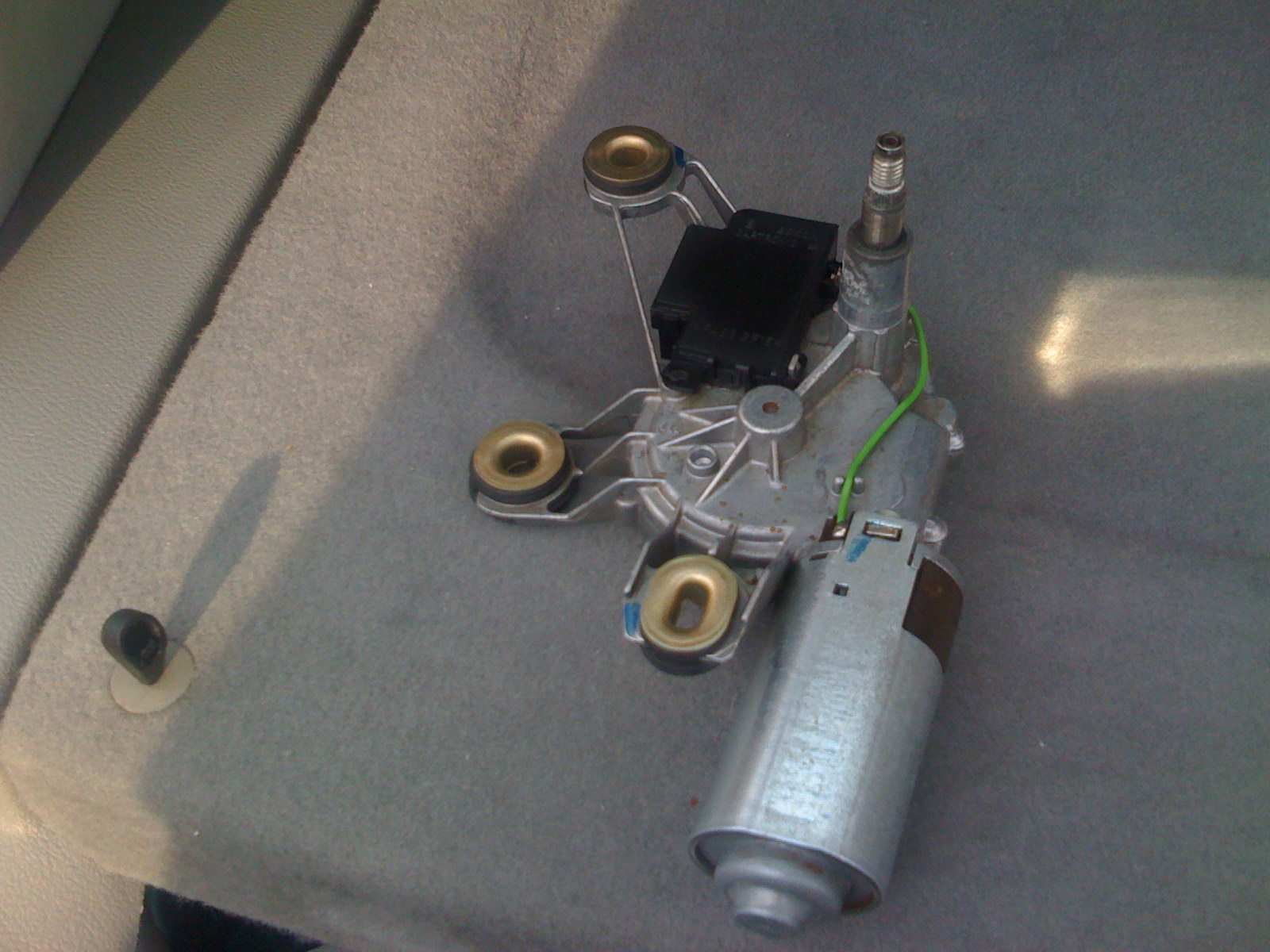

Buna,
Azi am desfacut motorasul de pe luneta in spernata sa il pot curata si sa il pun la loc si sa functioneze dar nu sa intamplat asa.
L-am dat jos l-am curatatam desfacut complet era plin de mizerie si rugina imensa l'am lasat vreo ora in diluant dupa care l-am sters si a urmat o curatare cu diferite spreiuri degresive, anti rugina si anti umiditate. S-a curatat putin dar totul ii rugin cred ca ii intapenit, am incercat sa il fortez sa misc roata aia alba din plastic dar nu merge nimic nu misca.
Intrebarea ar fi: oare se mai poate face ceva cu el sau chiar nu mai merge de loc ?
L-am montat inapoi, l-am incercat si nici un semn de functionare. Syntomele inainte erau urmatoarele: dimineata nu merge numai cand vrea el, dupa care nu mai merge aproape de loc si imi ramanea pe mijloc. dupa aia nu mai merge de loc prima data am crezut ca ptr ca ii filetul dus dar nu .
Deci nu stiu o sa mai incerc dar nu stiu ce as putea sa ii mai fac ptr ca nu am nici un sunet nimic si nu pot sa il ajut putin sau nu sti eu cum.
merci de ajutor si info.

marius1982.11
Probabil e gripat/oxidat axul, cum se intampla si pe fata deobicei, mai multe detalii nu stiu ,poate se poate bate afara axul si da cu smirghel si gresa ca pe fata.
Vezi poate are o siguranta pe ax care faca o scoti poti bate afara axul, dar ai grija le filet, ala de care tot intrebai de cuplu.
NINU axu se scoate daca dai tamburusul ala cu gaurica pe unde vine apa afara tragi usor de el si apoi tragi de piesa de plastic in forma de L trebuie sa demontezi tot sa curetzi perfect cele 2 piese de metal din ce vad eu acolo sunt gripate (blocate cele 2 piese de metal) demonteaza le si curatale bine cu o perie de sarma eventual la un polizor care are montata o perie de sarma dupa ce ai curatat bine cele 2 piese metalice fa o proba si vezi daca se invarte motorul daca se invarte montezi totul la loc si gresezi bine cu vaselina in interior.Tu deocamdata ai motorasul doar jumatate desfacut
Mai ai putin de lucru si ti garantez ca daca nu e vreo problema electrica va merge ca nou.Eu am reusit sa repar 2 motorase unu de golf si unu de leon....Asa ca bafta si tie.Ciao
Vad in a 2 a poza ca ai scos tamburusul pe unde vine apa deci ar trebui sa iasa usor piesa in forma de L
Buna,
In primul rand vreau sa iti multumesc alex2302 de informatile spuse ptr ca nu stiam ca acele doua piese se pot scoate.
Am demontat totul am curatat, am dat cu smirgalur dupa care le-am lasat putin in diluant. Am tot miscat de acele doua piese in forma de L dupa care am dat cu un fel de ulei siliconic in spray si le-am remontat la loc.
Totul functioneaza perfect acum. Azi am pus totul la loc si l-am lasat putin sa mearga in gol.
Merci
