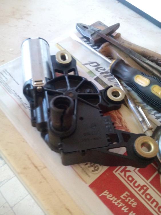

Salutare tuturor. Are cineva un ansamblu motor pentru stergator luneta, golf 4 hatchback, cu motorasul ars sau alta defectiune si nu-l mai foloseste? Ma intereseaza carcasa de plastic. La al meu e crapat ''gatul'' care iese prin geam afara. Multumesc.
urmareste topicul de donatii sau cauta in dezmembrari
posteza o poza cu tipul de carcasa pe care o ai . sunt mai multe modele !
ma duc astazi la un centru langa mine sa vad poate gasesc una cu teva rupta la bani mai putini !
important este sa aiba motorasul bun sa poti muta de la una la alta .
On Thursday, June 09, 2016 at 1:04 PM, florin_gti said:
Am rezolvat. Curatat tot, ca un chinez batran, picatura, un colier pentru fixare 24 h, gresare la greu, montat la loc si MERGE!!! Multumesc mult pentru Implicare.
