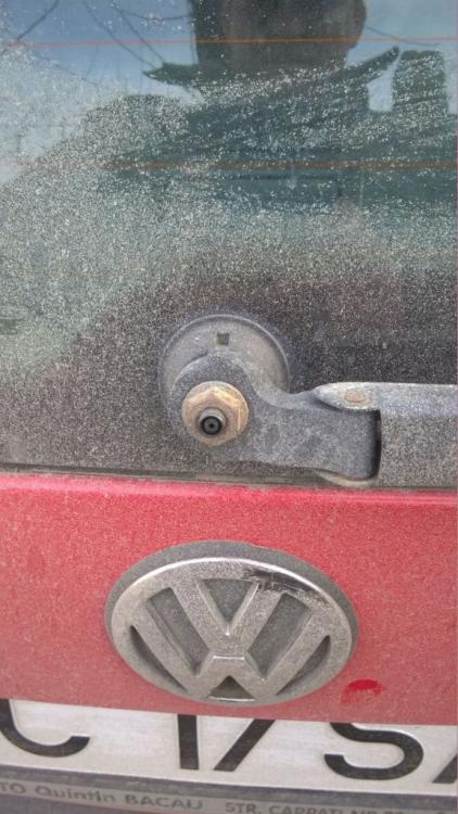

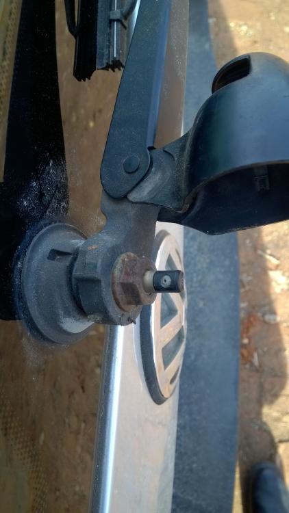

Salutare dragi forumisti! Va rog sa ma ajutati cu aceasta problema daca  puteti. Imi lipseste duza de la stropitorul de pe luneta (poza1) si am comandat o duza noua (model ca in poza 2)de la un magazin de piese auto dar care din pacate nu se potriveste la mine. Vanzatorul mi-a spus ca ar fi trebuit sa se potriveasca si e posibil sa fi fost schimbat sistemul original de pe masina. Modelul e un golf 4 1.6 variant din 2004 . Stie cineva ce fel de duza ar trebui sa caut sa se potriveasca la sistemul meu,cel din poza 1? Multumesc!
Modificat de silverone
Vezi daca la.tine nu e capatul.duzei rupt in interiorul.axului
Salut si merci pentru raspuns. Initial si eu am crezut ca e rupt ceva acolo dar am incercat sa scot bucatya ramasa dar e ce neclintit. cred totusi ca e de acolo si nu e nimic rupt. O fi alt tip de sistem,nu stiu ce sa mai cred...
Doar daca cineva l-a refacut in timp...l-a reparat. Da jos motorasul, desfa-l bucati si vezi ce gasesti in tija
Din poze se vede ca e rupt si ramas inauntru.
Sistemul functioneaza,stropeste dar in plan orizontal,pe parbrizul celui din spate nu pe luneta mea  lol mi-e frica sa-i desfac motorasul sa nu-i stric si sistemul de stropire...:)
Cred ca ai duza rupta pe teava.
Desfa motorasul si cu ocazia asta ungi si angrenajul si teava stropitorului...e simplu si nu ai ce sa strici.

E duza rupta, asa am avut si eu. Am infiletat un holsurub micut  in ea si am tras-o cu patentul afara. Duza noua intra prin presare. Vezi ca smecheria metalica prin care iese jetul la duza noua este  reglabila pe inaltime si poti sa reglezi cat de sus sau de jos sa ude luneta.

Am rezolvat partial problema in sensul ca am scos bucatica din plastic,rupta ramasa inauntru ,cu metoda lui Tudor Costin. acum mai ramane de vazut daca se potriveste alta duza noua ca parca gaura tot e putin diferita fata de celalte golfuri. multumesc tuturor!
Daca ai luat duza originala nu are ce sa nu portiveasca. Sunt 2 tipuri de ansamble, bosch si valeo insa ambele au acelasi tip de duza.
Reglajul jetului in faci cu un ac cu care misti efectiv bila din care iese jetul de apa.
