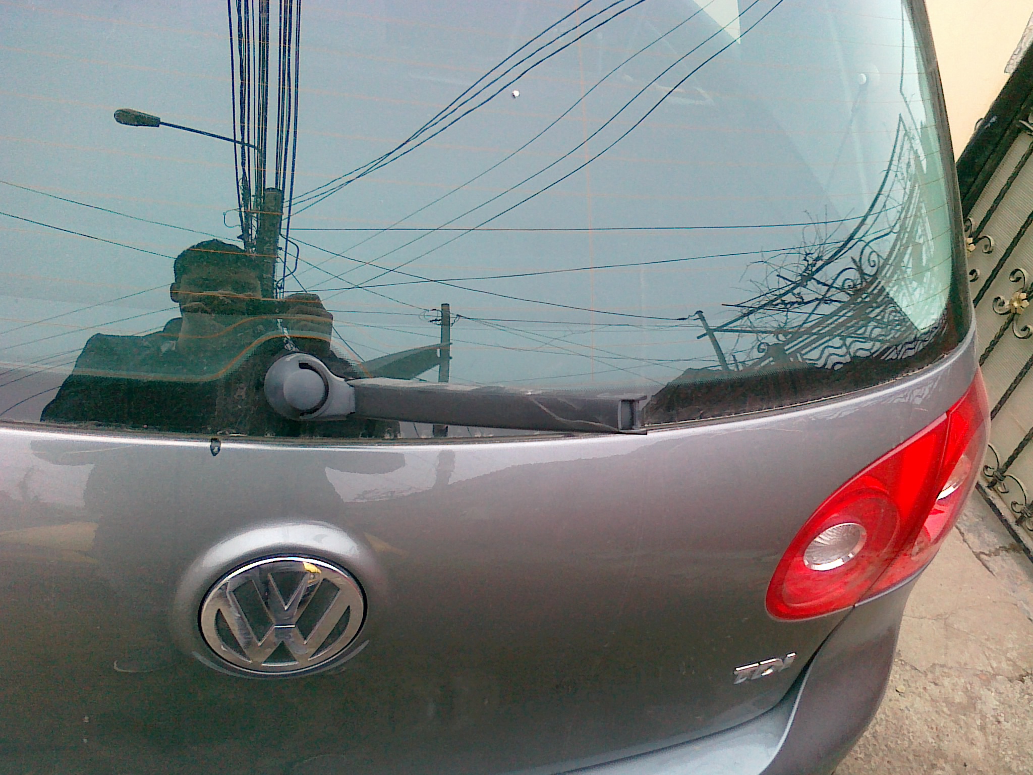

Salut ! Aceasi problema am avut si eu mi-a fost furat stergatoru acum nu stiu ce trebuie schimbat la mine si bratu sau trebuie inclocui doar lamela nu ma pricep daca mi la furat "frumos" ... asa daca a fortat pe acolo presupun ca trebuie schimbate mai multe .. asadar o sa ridic cateva poze sa-mi spuneti sigur ce am de schimbat ! Stima post-68693-0-79647500-1300372482_thumb.j
post-68693-0-54460100-1300372944_thumb.j
post-68693-0-38475100-1300372979_thumb.j
post-68693-0-89123300-1300372999_thumb.j
Ai de schimbat numai lamela ;)! Stima
Da gata lam montat d mult ms d ajutor

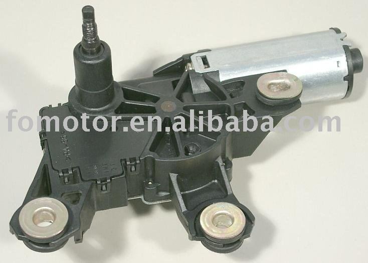

Stie cineva cum ii zice la piesa in care vine montat bratul stergatorului e motorasul sau e altceva? Am clemele rupte si nu am in ce sa imi pun alt brat.
Daca nu merge jetul drept in sus nu e neaparat rupta teava. Poti sa incerci sa reglezi duza si sa vezi daca se deplaseaza din nou.
@dizy : despre ce cleme vorbesti? Bratul se monteaza direct in motoras. Uite aici
post-5497-0-37554600-1302509371_thumb.jp
Am inteles. La mine e rupt in zona asta deci imi trebuie doar bratul de stergator.

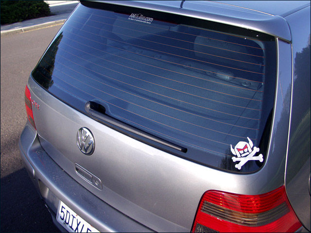

Daca tot il schimbi uite aici ce frumos arata un brat de Audi A4 Avant. Si pe mine ma bate gandul sa fac asa ceva. Singura problema este cu lichidul de spalare care la Audi e incorporat in stergator iar la noi este pe motor. Dar banuiesc ca se poate decupa usor capacul care acopera piulita ca sa faca loc jetului. Unii zic acolo ca poti sa pui o bucata de furtun care sa uneasca duza din stergatorul de Audi cu duza de pe motoras.
post-5497-0-25338300-1302545311_thumb.jp
Am rezolvat deja, am luat unul din dezmembrari. Arata bine, dar cum mie nu imi place sa ma complic am luat tot de Golf 4.
@gabyte00: Daca tot ai lua stergatorul, ai putea lua si duza. Arata bine, dar nu mai bine pui stergatorul Aerotwin de pe Polo / T5 care se pune foarte simplu si elegant?
Am vazut poze si cu ala, arata bine intr-adevar, dar mai "clean" e asta.
