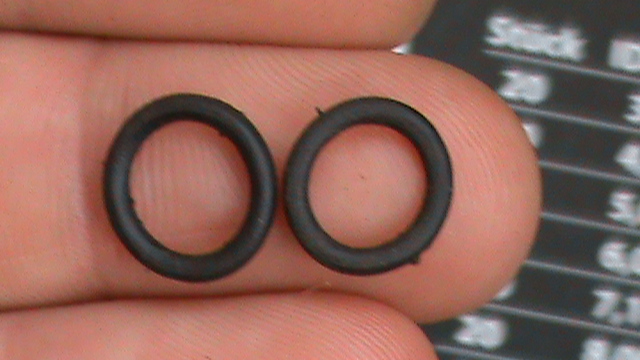

De ce nu incerci la dezmembrari? Sunt sanse iar costul nu o sa fie cine stie cat de mare....si eu am avut problema cu duza in forma de 'L' rupta de la jumatate si am pus 3-4 garnituri din cauciuc mici (nu mai stiu ce diametru, eventual revin si cu o poza) pe duza 'L' rupta si am rezolvat problema! Spor!

Am folosit aceste garnituri, nu mai stiu exact cate am pus pe bucata rupta 'L'....dar ca idee...
Am vazut garniturile Eu nu aveam nici o sasa sa o repar asa Vorbesc la trecut pt ca tot incercand sa o repar am rupt-o de tot Nu prea mai aveam ce-i face asta e . Era crapata in doua locuri destul de mult

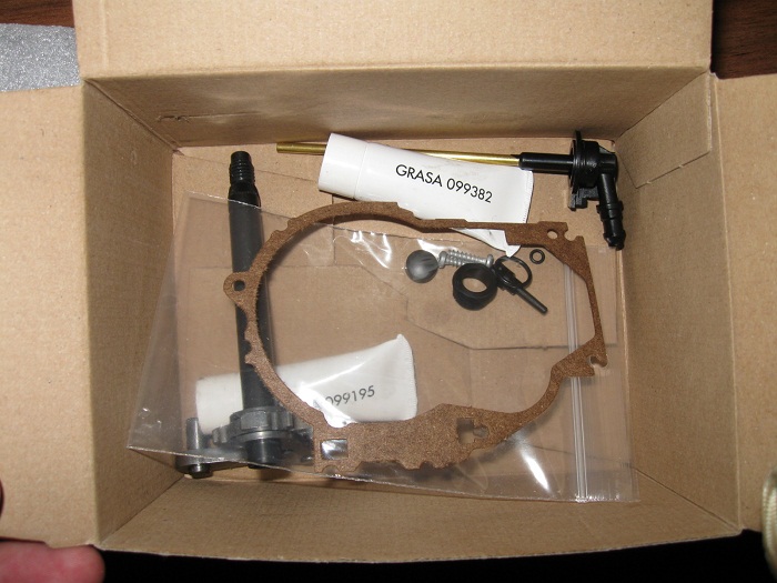

Am gasit kit OEM de reparatie motoras stergator luneta si stropitor.
Iata codul 8L0 998 711. Pret aproximativ 41,63 euro tva inclus la reprezentanta VW in Germania.
Setul contine
- ax brat stergator
- teava de cupru stropitor ( intreaga :blink: si necorodata)
- duza stropitor
- garnituri
- vasilina
- suruburi capac motoras
- instructiuni.
Sper sa fie cuiva de folos.
ATENTIE: Pe cutie scria ca e pentru ansamblu VALEO.
Modificat de Gelu1

Am primit astazi kit-ul de reparatie pt stropitoare hayon Golf 4, dupa ce am facut comanda la reprezentanta. L-am montat , s-a potrivit perfect si am scapat de probleme
Modificat de Gelu1
Gelu1 , din cate vad in poza,e exact ce imi trebuie si mie,zi-mi te rog,cat te-a costat cu totul? si cam in cat timp ti-au onorat comanda? mersi frumos
Kitul de reparatie a costat 163 lei si comanda am dat-o luni, iar astazi de dimineata m-au sunat sa vin sa o ridic. Deci 2 zile.
