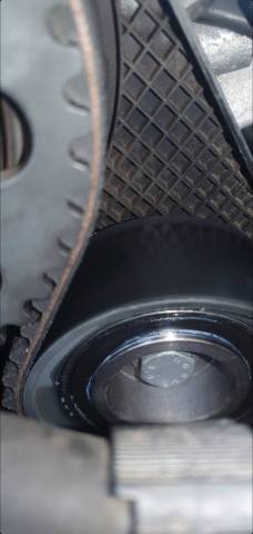

Salut, de curand am schimbat cureaua de distributie, rola intinzatoare, pompa de apa, cureaua de alternator, intinzatorul si termostatul. Am o intrebare, inainte de schimb cureaua de distributie statea pe roata dintata de la axul cu came inspre motor, acum sta spre exterior, este normal? Am atasat si o poza.
Am pus curele Contitech, role Ina, pompa de apa Hepu si termostat Behr (asta nu cred ca are legatura cu cureaua).
Intinzatorul curelei de distributie difera la partea de intindere fata de cel vechi, asta nou se tensiona cu un inbus.
post-8031-0-67394300-1331638039_thumb.jp
Nu e nici o problema,fiecare curea are propria calcatura..... mecanicii de obicei monteaza curelele fara sens marcat a .i. sa se poata citi scrisul din dreptul rotii dreapta(din exteriorul masinii).
Daca o monta invers se apropia mai mult de motor?
marius1982.11
Eu cand am montat-o pe a mea, nu era marcat nici nu sens pe ea, cel putin nu am vazut eu. Cureaua era cea din kitul de la conti pt ALH, seria motor inainte de 500k. La mine statea si inainte si acum pe mijlocul fuliilor, intinzatorul fiind exact ca cel OEM, doar ca nu avea stanta VW.
M-am uitat si astazi la pozitia curelei, sta cu ~ 1 mm in exteriorul fuliei de la axul cu came. Nu cred ca este normal ca 1 mm din curea sa nu fie pe fulie. Am sa incerc sa o montez si invers si sa mai verific o data totul.
Nu conteaza scrisul sau cum se pune,conteaza doar daca are sageti pe curea sa se puna in sensul de rotatie al motorului.
post-64586-0-94983900-1331721428_thumb.j
Pe restul fuliilor cum e ? Cureaua trebuie sa calce toata pe fulii nu conteaza ca nu e pe mijloc
Din ce am observat si jos sta spre exterior. Care ar fi motivul sau motivele pozitiei actuale, la ce ar trebui sa ma uit si sa verific?
