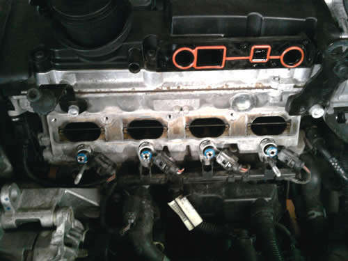

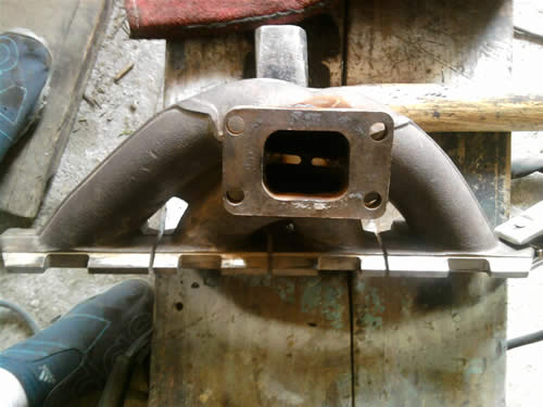

Modificari:

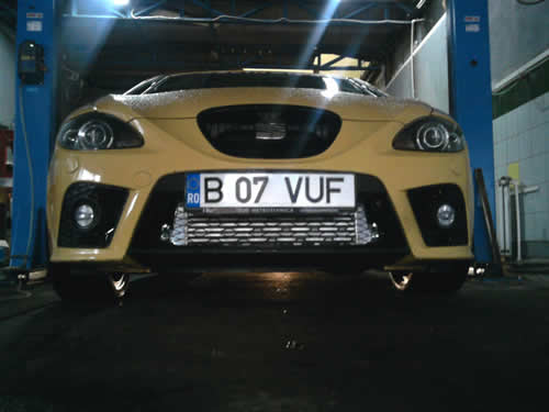

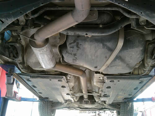

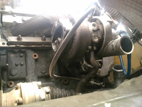

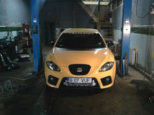

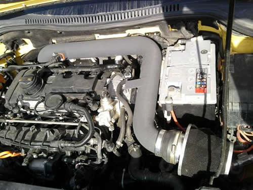

- Intercooler FMIC 70cm x 23cm x 7cm

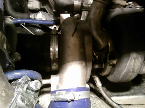

- Turbina Subaru Big 16g
- Injectoare RS4

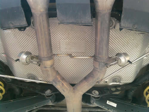

- Evacuare Custom 76mm fara catalizator Aptuning
- Admisie custom Aptuning
- Kit arcuri sport Apex coborare 35mm
- Boost Controler HALLMAN Pro
- BOV
- Anvelope mai mari 245/45/R18
Momentan merg cu softul stoc de 240 cai, cu toate modificarile facute pot sa urc turbina 1.1 atm si scoate undeva la 280 caluti.
Dupa ce am montat injectoarele si turbina am observat ca a scazut consumul la mers batraneste, la relanti consuma 0.7l/h
iar la mers linistit am reusit sa scot pe zi in bucuresti 9% fara probleme.

Cum ai facut intercoolerul? E un fel de twintercooler? Ce admisie ai? Ai renuntat la recirculare? Filtrul mi se pare ITG. Trage-i si un soft pe masura si o sa rupa :mop:
Foarte tare :scratch:
Cum ai facut intercoolerul? E un fel de twintercooler? Ce admisie ai? Ai renuntat la recirculare? Filtrul mi se pare ITG. Trage-i si un soft pe masura si o sa rupa :D
Filtrul este Pipercross.
Am renuntat la recirculare la bov-ul de fabrica, catalizator si la solenoidul de pe turbina
Din pacate bugetul pe criza a ajuns la zero sper in curand sa pun softul si un kit de interne forjate
Intercooler-ul este montat separat am renuntat la cel de fabrica, temperatura in admisie nu a sarit de 50 grade pana acum.
Toate modificarile de pe masina au fost facute de mine
