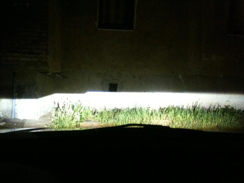

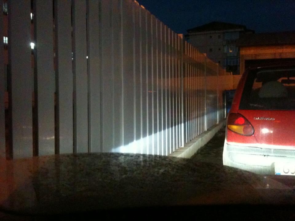

Eu mi-am montat lupe in far, si pot sa zic ca calitatea si dispersia luminii este cu mai mult peste unele oem.

Sunt Lupe Morimoto Mini H1, farul este cel original oem hallogen, am scos becul, decupat oglinda, montat lupele.
N-are autoleveling, sunt motorasele originale cu reglare manuala
