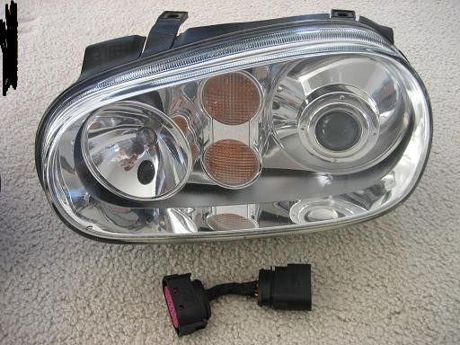

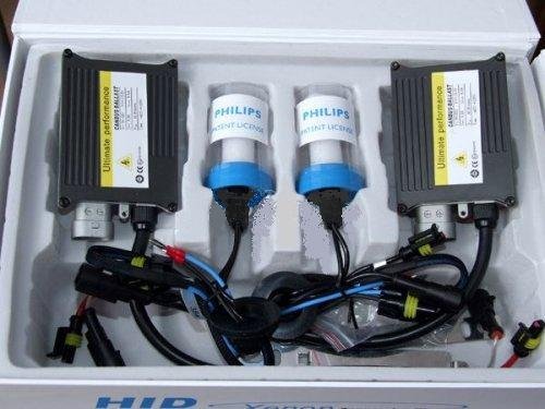

OEM inseamna mai pe romaneste" de fabrica" sau "Original Equipment Manufacturer", si in cazul tau probabil ca te referi la instalatia xenon originala. SMD vine de la " surface mount device" si acest termen se foloseste cand te referi la led-uri smd. Tu confunzi termenii. Discutiile in general sunt intre xenon OEM si xenon aftermarket. o instalatie OEM presupune faruri diferite, senzorii de auto leveling, calculator plus cabluri, iar o instalatie aftermarket sau AM contine 2 becuri si doi balastri. in prima fotografie ai un banal kit xenon made in china iar in a doua ai un far cu xenon OEM pentru golf 4

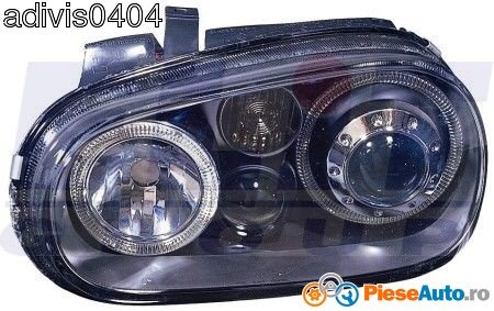

Stiu ca farurile OEM sunt cele cu lupa mai micutza si de obicei sunt modelul ala cu proiector galben/2 semnalizari si din ce am mai vb cu prieteni care au montate lumineaza foarte bine cu un xenon de 35w/6000k, intrebarea mea este: afecteaza in vreun fel montarea unor faruri after market chiar daca cei care le comercializeaza zic ca sunt originale (dar au lupa mai mare pt faza scurta + lupa la proiector) cred ca sunt facute de FK sau vreun model Dectane? Adica zicea cineva la un moment dat ca sunt lupe facute pt halogen si lupe facute pt xenon si ca alea pt halogen nu vad la fel de bine sau nu se pot regla sa bata cum bat cele de fabrica.

In prima fotografie ai far xenon OEM original care din fabrica vine cu bec de 4300k. O instalatie xenon OEM are spalator faruri si autoleveling. In a doua fotografie ai un far cu lupa pe care se poate bec xenon after market. Varianta originala este numai si numai cea din prima fotografie. Un far aftermarket FK sau Dectane va lumina mai ok decat unul cu oglinda simpla insa din punctul meu de vedere nu ca unul original cu xenon. Eu pe masina din semnatura am far cu lupa pentru halogen si am un kit xenon aftermarket si nu am avut probleme cu ele si nici nu orbesc pe nimeni pentru ca lupa clar focalizeaza lumina cum trebuie in comparatie cu explozia de lumina dintr-un far cu oglinda simpla.

Multumesc frumos ca m-ai scos din ceata! Chiar la modelul din a doua poza "cu lupa mai mare" faceam referire, deci ideal ar fi sa-mi gasesc faruri originale.
