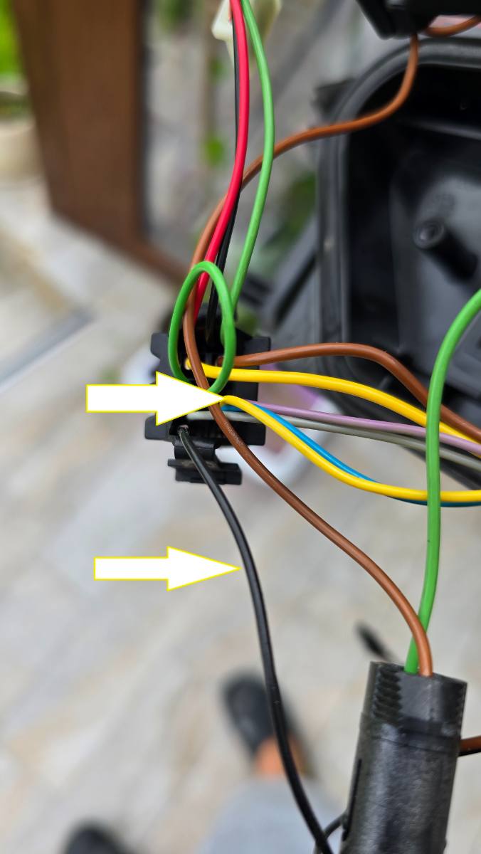

MRC nu am folosit motorașe de beetle, am folosit motorașe cu codul 1j0941295a care se portrivesc pe mai multe modele, si care ca forma sunt la fel cu 1j0941295e (care se afla in farul xenon OEM), dar funcționează manual.
Bobbyrock Incep sa m-a îndoiesc de afirmația ta. Dacă știi cum, spune si altora măcar o idee. Uita-te cu atenție la codul motorasului din farul tău, si dacă e cel cu "E" , atunci ... ce sa zic esti un geniu.
Eu am încercat sa fac toate modificările posibile si imposibile, chiar am cerut sprijin de la un electrician/electronist si tot nu am reușit pana nu am găsit informația din link-ul pe care l-am postat. Poate nu mă pricep destul de bine, sau poate nu am avut noroc, dar totuși am găsit o soluție care e valabilă pentru toate farurile cu xenon OEM.
Nu vreau S-o "lungesc", așa cum spunea un coleg pe aici, dar tot cum spuneau alți colegi mai experimentați ca mine in electrică, motorasul din farul OEM xenon funcționează pe impulsuri.

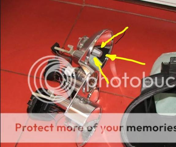

Imi puteti spune cineva ce rol are acel element din farul de Golf 4 corespondent becului de faza scurta. (Vezi foto atasat) Becul este H7. Numai la VW vad acest element decorativ care la mine are si un W deasupra.
Mi se pare ca e in plus si in unele cazuri umbreste becul de faza scurta facandu-l ineficient.
Ce risc daca il elimin?
Repet: am vazut multe alte modele de masini cu becuri H7 care nu au nimic in fata becului. Oricum becurile tip H7 au in varf o vopsea care impiedica orbirea celor de pe contrasens.
Multumesc anticipat.
Modificat de IoneLLo
typo
Din cate imi aduc aminte la golf 4 este bec H4. Rolul elementului respectiv este de a permite comutarea faza lunga/ faza scurta-acopera fasciculul de lumina. Sper sa nu ma insel.
Golf 4 nu a avut H4 niciodata, doar bora.
My bad..insemna ca de acolo stiam de H4, avand anterior si o bora (m-am gandit ca e aceasi platforma 1J).
Becul este H7 iar becul pentru faza lunga se agla in alt reflector, nu in acelasi cu faza scurta. Dar pe scurta este instalat in interior acel capac "ornamental" sau nu.
