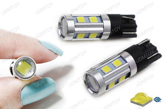

Recomandam unul din ele in ideea ca soclu e normal ca la orice far G4.pe ebay vad ca recomanda/spun ca potriveste CREE R4 XP-E pe faruri R32 de G4.
Si eu caut ceva de calitate,dar tot ce scrie pe olx si alte site-uri de calitate se ardeau dupa ceva vreme iar in unele cazuri se incalzeau de numa.

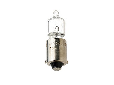

Becul de poziție in farul xenon OEM este de tipul h6w cod OEM n10445502 si arată așa...
post-17660-0-99965700-1434105971_thumb.j
Soclu BAX9S
Am inteles, deci nu am cum sa pun asa ceva atunci?!
Păi poți cauta becul pe care-L vrei dar cu soclu bax9s.
Specifica soclul in Căutare si e posibil sa găsești.
Succes
Da, am inteles. Multumesc frumos!

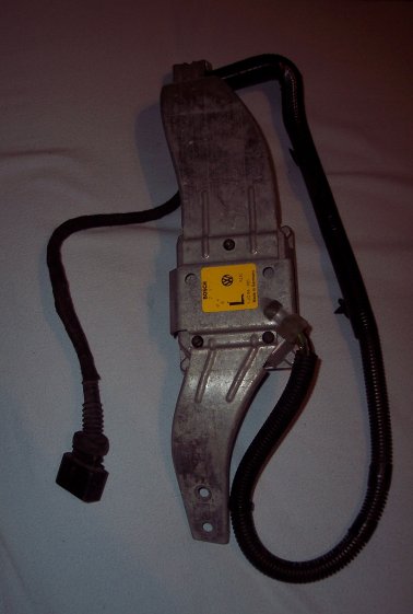

Din ce povestesti tu, tie iti lipsesc balastele de la faza scurta. alea erau sub aripa si probabil nu a stiut/nu a vrut sa ti le dea pers de la care le-ai luat
Astea cred ca sunt :post-78298-0-27544900-1452024313_thumb.jpost-78298-0-38974600-1452024323_thumb.j

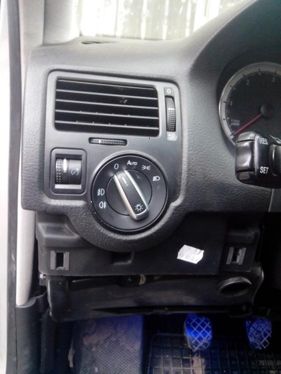

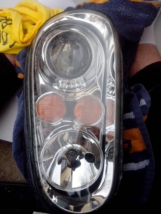

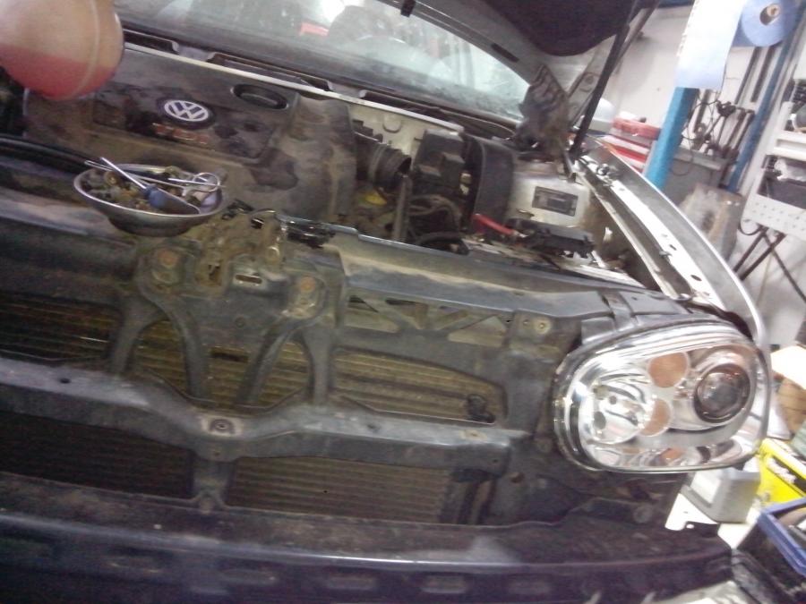

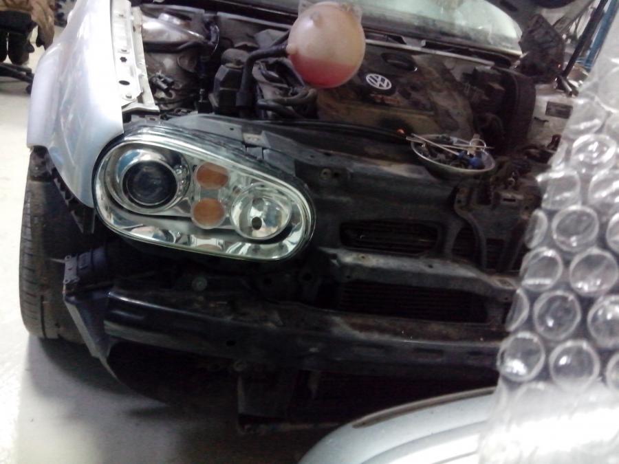

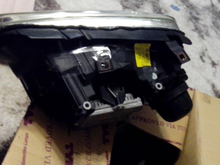

Mi-am cumparat o perche de faruri cu xenon oem de anglia si le-am trimis la cineva care a schimbat lupele oem cu unele bi-xenon de 3 inch. Farurile sunt cele cu balast si calculator pe far. Le-am motat pe masina iar cand am vrut sa fac adaptarea nu am reusit. Farurile erau reglate in asa fel de nu s-au mai miscat pe orizontala (adica sus-jos) si mororasele de autoleveling s-au defectat. Urmeaza schimbarea lor + reglaj + adaptare auto leveling. Apropo pe masina am momtat tot ce este prevazut pentru existenta xenonului pe masina (spalatoare faruri + rezervor 5,5 l + senzori auto leveling fata spate + buton fara reglaj al farurilor in bord). O sa atasez acum cateva poze cu farurile demontate dar si pe masina si 2 poze cu faza scurta si faza lunga fara reglaj cu autoleveling deoarece nu functioneaza momentan.

inca 3 poze  cu farurile si bloculde lumini :)

Folosesti acelasi bec D2S ? Ce a implicat montarea lupelor alea ? Ce adaptari s-au facut ? Si eu am xenon de fabrica si as vrea sa schimb lupele cu unele bixenon dar nu vreau sa stric reglajul.
Basic settings te lasa sa faci si daca nu ti se misca farurile sus/jos. Ideea e sa primeasca motorasele impulsurile. Dar poate pe tine nu te-a lasat ca aveai vreo valoare eronata pe unul din senzorii de leveling. Valorile senzorilor tre' sa fie cuprinse intre 1.6v si 3v. Verifica pe measuring blocks ce valori ai pe ei.

Eu nu am avut xenon inaite pe masina, prin urmare a trebuit montati senzorii de autoleveling si dupa aceea trebuia facuta adaptarea la valorile corespunzatoare. Lupele au fost montate si cumparate de la o firma din Constanta. Le-am trimis farurile prin curier (o ureche a unui far a pocnit la transport). Acum urmeaza sa ma duc cu masina si sa-mi schimbe motorasele dupa care sa faca adaptarea si reglajul farurilor.
  Becurile sunt tip D2S. Nu am vrut sa modific soclul becului.
La ce reglaj te referi?
La reglajul sus/jos care-l face autoleveling-ul. Eu vreau sa pastrez acelasi soclu D2S la bec si motorasul sa poata misca normal farul sus/jos.
anghel stefan viorel
Asta am vrut si eu. Mai am de bagat niste bani si timp pana termin :(. 500 ron costa 2 motorase pt autoleveling
In poza 4 din postul de mai sus o sa vezi k capacul de la faza scurta e diferit. Se taie fundul capacului OEM si se pileste o prelungire a capacului din cauciuc ce da voie sa intre portiunii din spate a lupei de 3 inch, unde se gaseste si soclul D2S. Exista si mufa D2S scurta. Eu am momentan mufa originala. La montaj capacul acela din farul stanga intra in admisia de aer la a motorului AXR PD, motiv pentru care a trebuit sa decupez o bucata din ea (jumatatea superioara a acelui tub de plastic. In partea dreapta capacul vine pana in rezervorul de 5,5 l. Becurile se pot schimba doar prin demontarea farurilor de pe caroserie.
