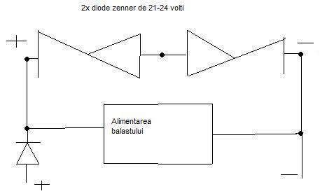

Cumpara 4 diode zenner de 21-24 volti si monteaza-le doua cate doua inseriate pentru fiecare balast, in paralel cu alimentarea balastului. Cele 2 diode le legi fie anod la anod fie catod la catod inseriate si apoi in paralel cu alimentarea. Vezi desenul atasat, scuze pt. calitatea lui dar sunt cam... grabit. Asta iti va limita curentii inversi de la balast. Eu am ars ceasurile de bord de la ceva asemanator, plasmele pentru ceasurile de bord. De cand am pus diode nu mai am probleme. Dioda de pe "+" trebuie sa suporte ceva curent, ia una mai serioasa. Sper sa iti fie de folos.
Multumesc mult VWasi. Chiar am sa evit sa le mai aprind pana nu fac montajul asta.

Revenind ontopic l-as ruga pe Remus G sa-mi spuna daca i-a reusit montajul cu diode.
am vazut ca sunt pe acest forum useri care vand lupe pentru faruri originale.As putea sa imi pun lupa pe farurile actuale(FK)?implica costuri mari?
Din pacate nu gasesc diode care sa reziste la 35W, adica macar de 5A. Nici macar nu am gasit sa cumpar pe cea care este inainte de "+", sa dau un singur sens curentului.
Inca mai caut.
La ceasurile mele cu plasma a fost mai simplu, sunt curenti mici. La tine, diodele zenner pot fi obisnuite de 1 Amper. Incearca. Dioda redresoare poate fi de 5 amperi.
a mers pana la urma montajul ??
nu sunt chiar electronist ,insa stiu ca diodele zener sunt diode stabilizatoare de tensiune (permit trecerea unei tensiuni maxime ) , care este fixa , de unde 24v ,cand pe masina avem 12v?
iar modul in care sunt legate pare a fi o jumatate de punte redresoare
fenomenele ce sunt prezentate au legatura mai degraba cu campul magnetic generat de balasturi datorita tensiunii inalte pe care o produc (aprox 23000 v)
in concluzie ar trebui incercata o ecranare a cablurilor si balasturilor , posibil cu folie de aluminiu pe care sa o legi la masa
as dori o explicatie mai documentata despre cum functioneaza montajul ,asta asa ca sa nu dezinformam si sa nu inducem oamenii in eroare
