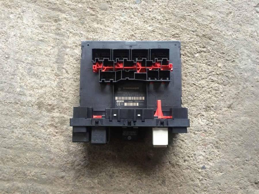

Am cumparat masina de 2 saptamani si am acest modul care nu stiu ce este!!aveti idee....
post-83259-0-97164200-1295727125_thumb.j
Modificat de 77gol
