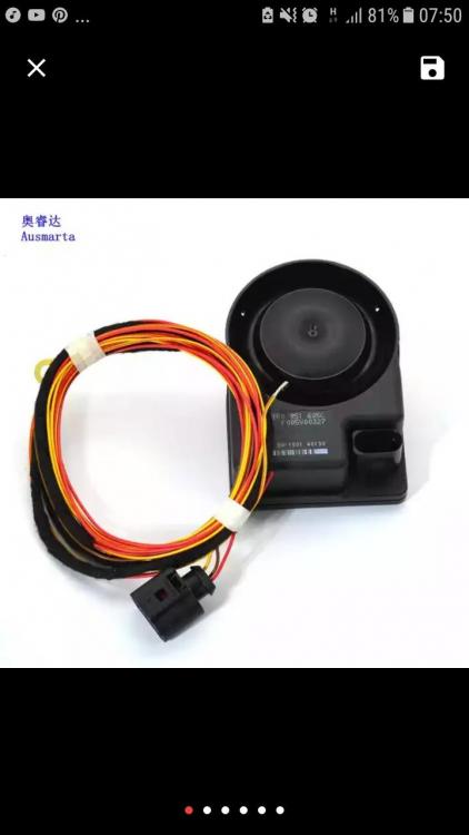

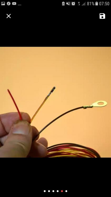

Ma poate ajuta si pe mine cineva cu o schema cum pot lega sirena de alarma pe un golf 5 ? In ce mufa din modul confort se leaga mai exact ? A mai montat cineva asa ceva ?
Mentionez ca masina mea nu a avut acest sistem din fabrica si intentionez sa il montez.
Multumesc frumos pentru suport.
Ai doar 3 fire...masa e cel maro cu ansa de prindere pe surub masa,un plus prin siguranta in pin 3 conector alarma si un fir de comunicatie Lin bus pin 1 care merge in modul confort T6/pin 6. Conector E in poza.
Modificat de spido
Bica Iustin
Multumesc frumos.
Sa inteleg ca trebuie sa trec cu firul rosul prin pinul 3 din aceeasi mufa E?
Acolo nu prea am inteles...
Multumesc frumos in odata.
Eu acest model de modul de confort am  masina .
Este acelasi cu cel din prezentarea oferita de tine ?
Nu.Aia e centrala electrica. Modulul confort e sub torpedou.
Din alarma pin 1 mergi cu firul in confort pin 6 conector E.
Masa e cea cu surub.Celalalt e alimentarea care o iei din sigurante..
