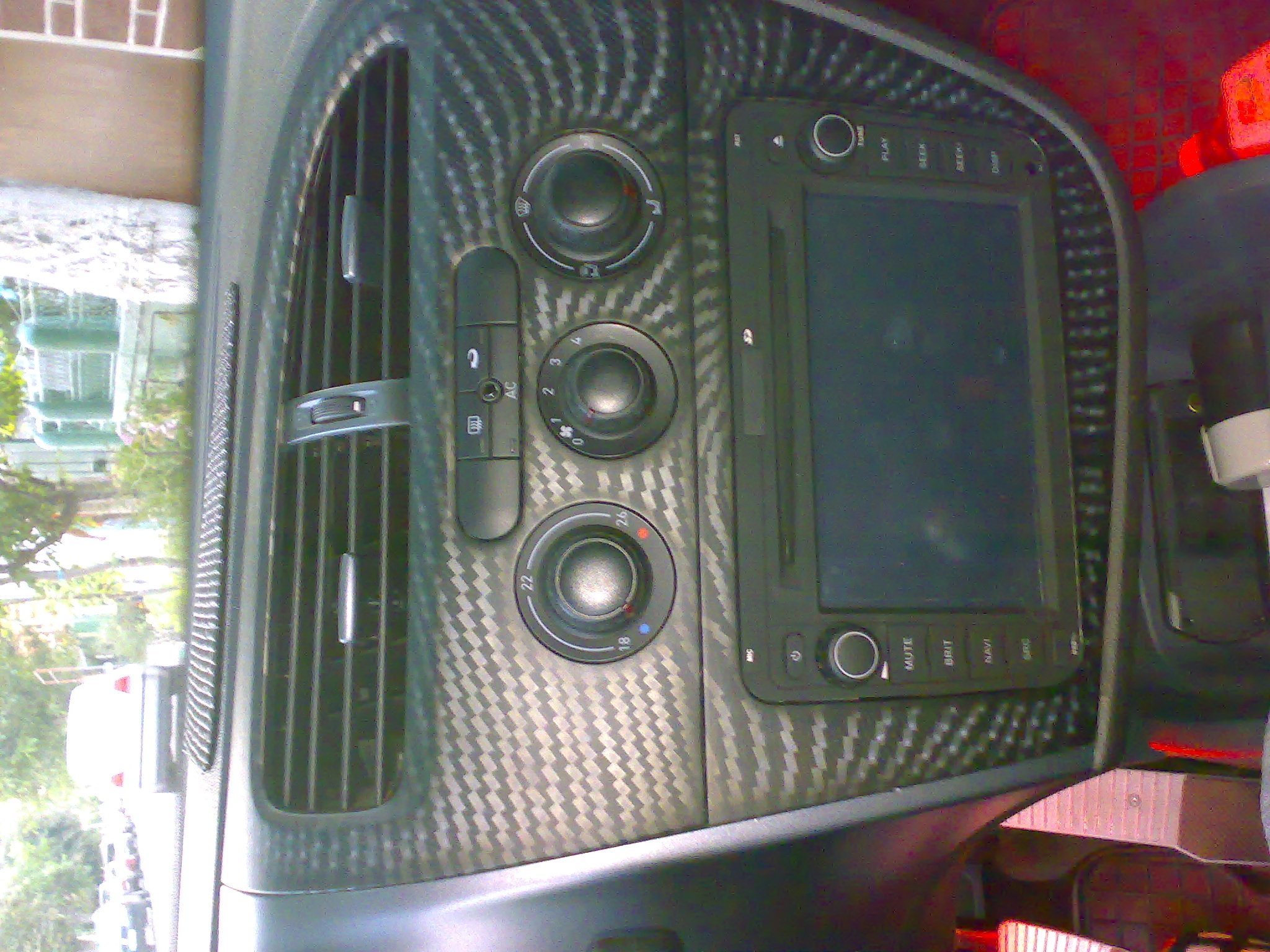

Am scos piesele din consola centrala de la masina din semnatura si dupa 2 zile le-am pus la loc facute.
Am cerut ceva de genul carbon look dar sa nu luceasca. Si asta am. Diseara cand ajung acasa revin cu poze.
Pretul un pic piperat dar daca rezista in timp merita. 150 ron cele doua bucati.
De bine ce arata vreau sa fac si partea de deasupra volanului.
E cam slaba calitatea aparatului dar sper sa iti faci o idee.
