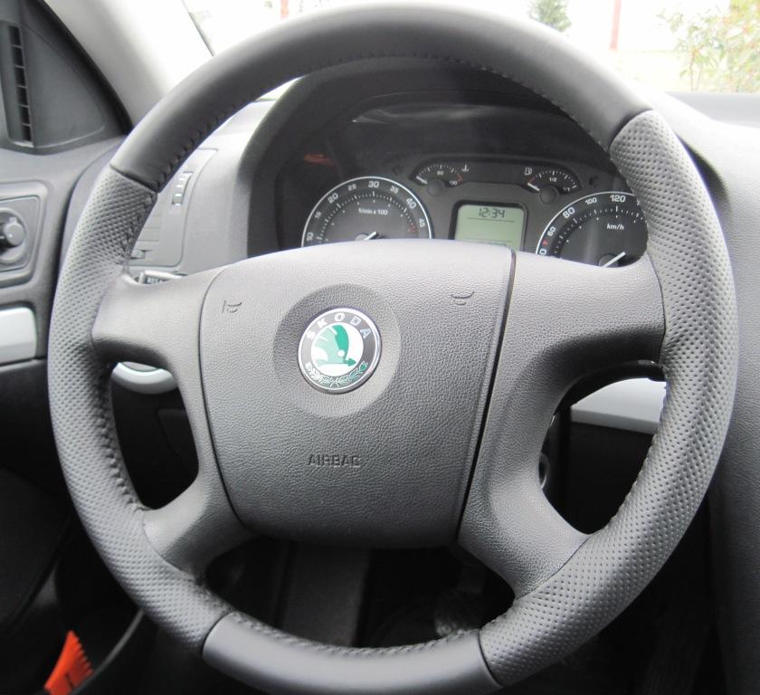

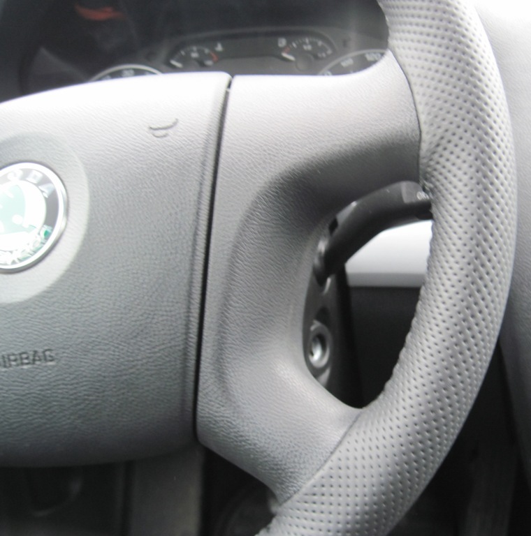

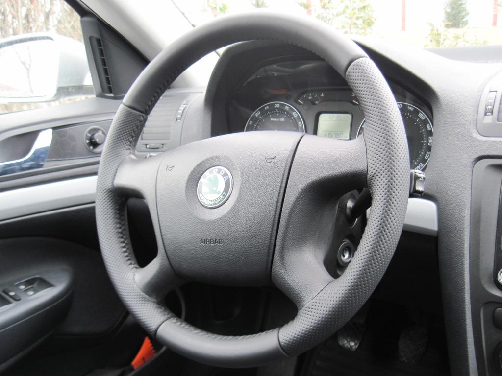

Am avut altul de rezerva , sa nu stau fara masina. Dar il inapoiez de la cine l-am luat :icon_thumright:
Modificat de PCR
Stiu ca e diferenta intre ala de plastic (parca ar fi de jucarie), si ala imbracat in piele. ;)
Sa-l folosesti cu placere :)
Modificat de mario75
Super!!! Asa sper sa arate si al meu ....... in curand . E cu mult mai gros decat inainte ? :P
mi-ar placea asa de fun ! de design, ca de activat diverse functii le fac cu VAGcom, in schimb sunt asa de reci scaunele cateodata.
Modificat de PCR
Si incalzirea in scaune e un accesoriu util dar trebuie sa gasesti un panou de comanda a climatronicului cu butoanele aferente la care sa legi instalatia AM..
Iar Maxidot-ul mi se pare ca animeaza foarte tare bordul si in plus la maxidot vin si acele albe si un pic de contrast da foarte bine in atata verfe..
E, da, alta viata! Arata super acum. Si cred ca se si simte mult mai bine la mana. Sa-l folosesti cu placere!

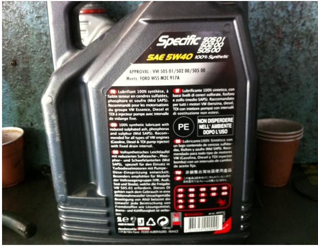

Azi am facut revizie 15.000 km (118.000)
Ulei MOTUL 5w40 505.01 166 ron 5l
Filtru ulei mahle 25
Filtru aer mahle 45
Filtru polen mann 36
manopera 25
Total = 297 ron
Prima impresie, parca este mai diminuat zgomotul motorului in sarcina cu noul ulei, pana acum am bagat CASTROL EDGE TD.

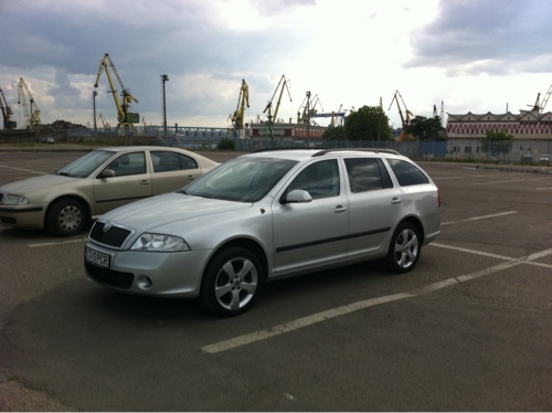

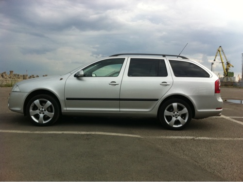

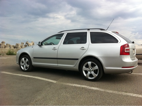

Mi-am comandat anvelope vara Michelin Primacy HP ZP 225/45/17. Masurate 5mm (eu zic ca mai merg 2 sezoane/40.000 km).
Import Germania, pe situl firmei scrie ca sunt TOP.
http://www.anvelopex.ro/anvelope-vara-michelin-primacy-hp-zp-225-45-r17-91v-ab006151
Jantele Pegasus 17" vin separat.
Pana miercurea care vine (15.06) o sa apara si pozele !!!
Rezultat (poze) si concluzii:
- sunt putin mai zgomotoase (un mic uruit) si faptul ca sunt 17 si faptul ca sunt putin deformate anvelopele pe circumferinta
- servo mai tare pe loc
- consum crescut cu max 1% sa zic ?!?
- stabilitate crescuta mult in viraje
- nu se simte mult mai rigida, este f mica diferenta

Arata bine cu jantele pe 17". Nu te-ai gandit sa vopsesti bandourile de la usi, ca sunt ca nuca in perete? :D
Acesta este urmatorul pas ....de fapt e in plan din toamna trecuta .
Inca ceva , demaraj mai greoi.
