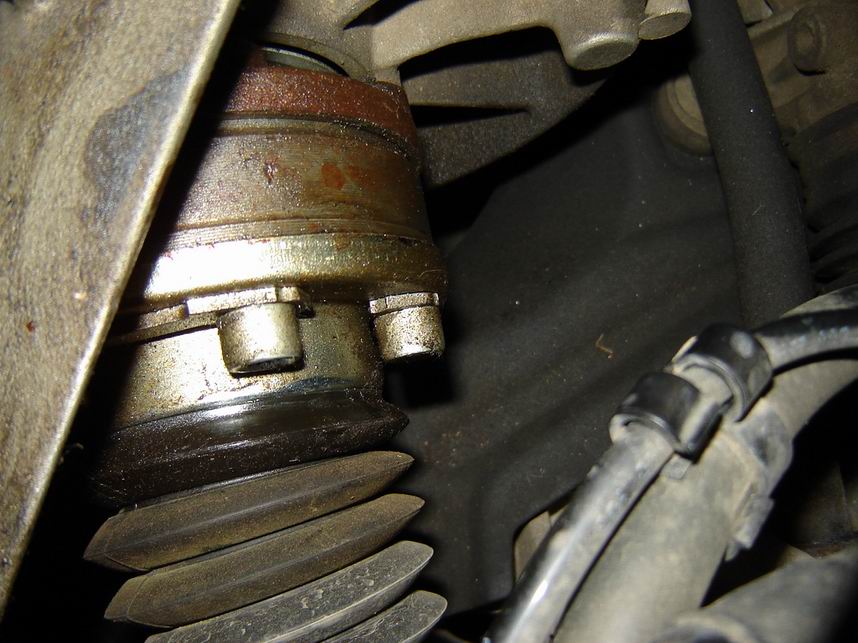

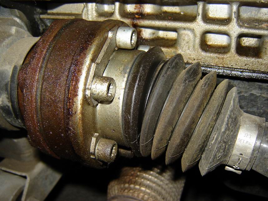

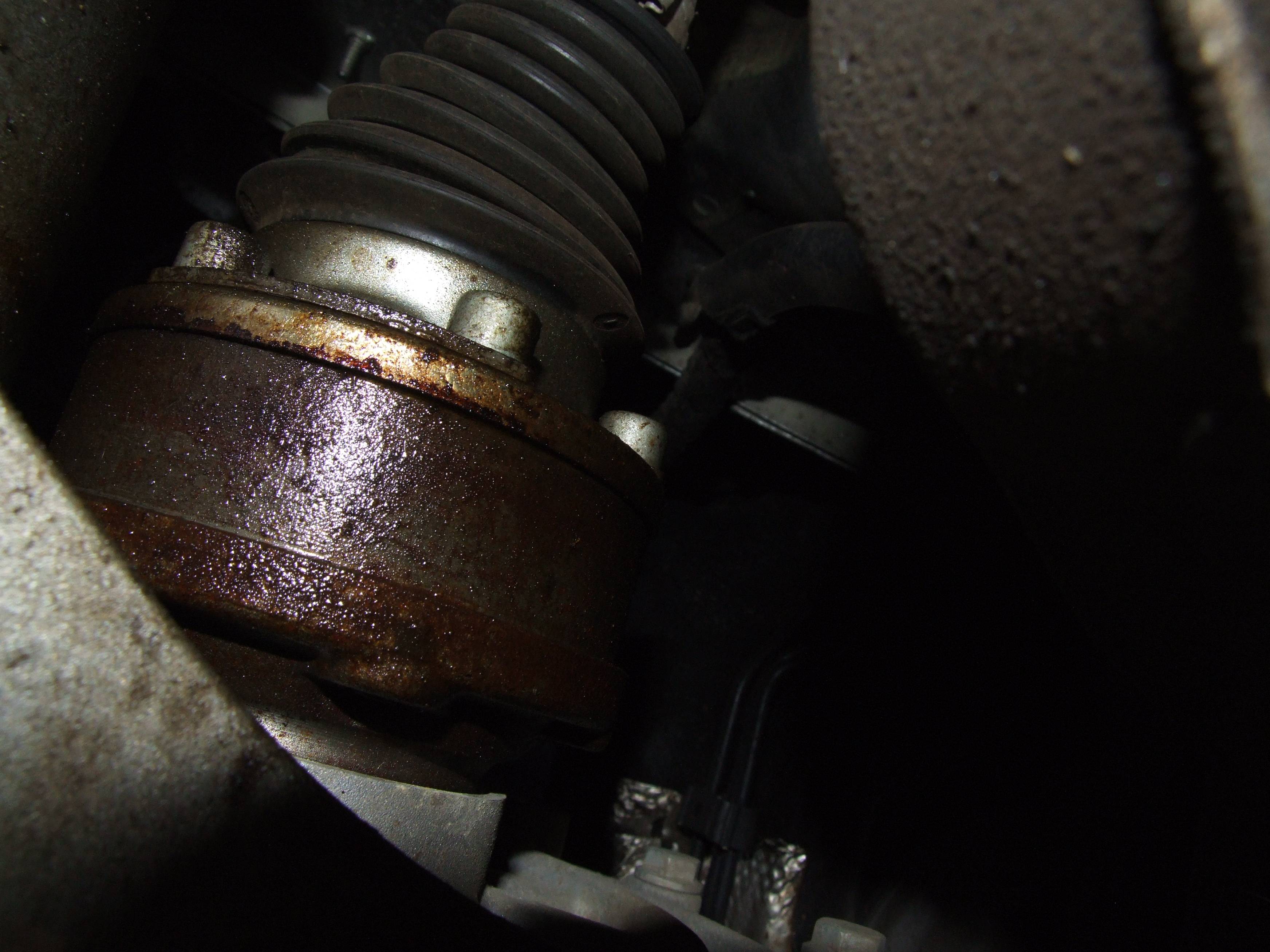

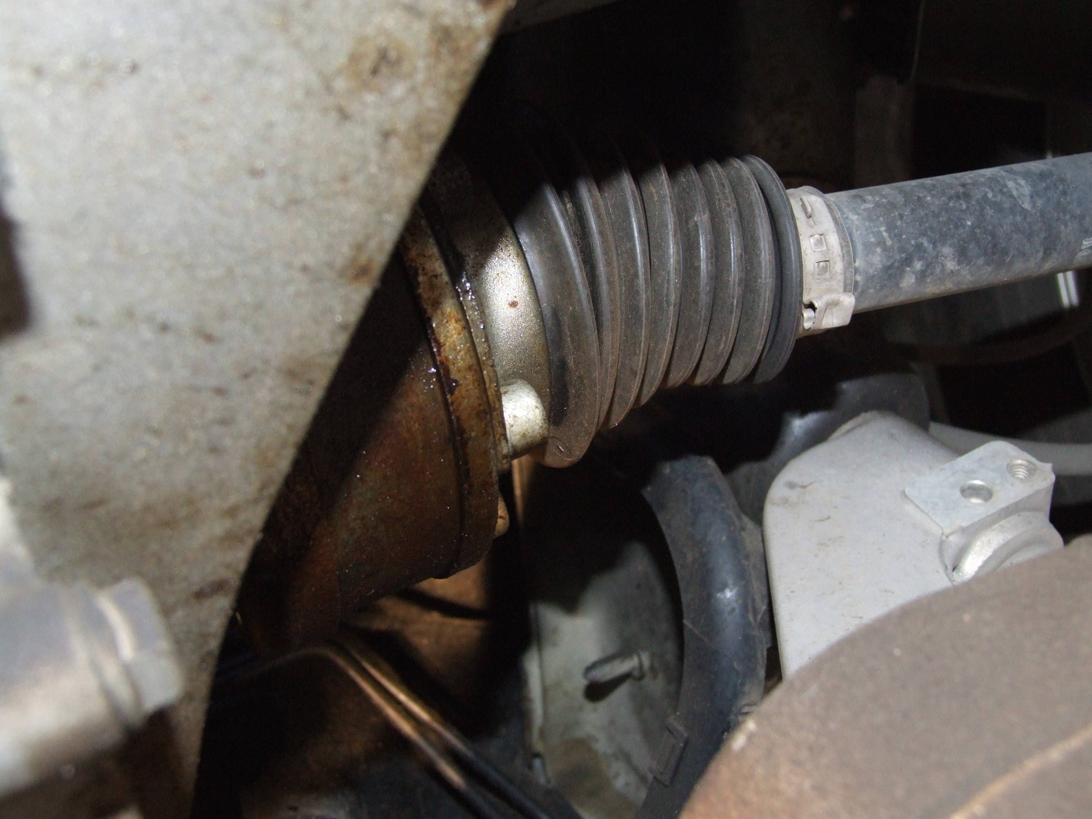

Am facut ceva poze... se vede clar uleiul pe flansele de la planetare; NU sunt burdufurile de la planetare - si nu cred ca vine din cutie pt ca (in pozele 1 si 4) nu e umeda carcasa diferentialului. Am si mirosit uleiul ala amestecat cu pamant - nu miroase a ulei de cutie.
M-am uitat in spatele motorului - blocul e curat iar pe la turbo nu pierde fir de ulei... asa ca nu inteleg de unde vine uleiul.
Singura idee care imi vine e: flansa e prinsa in arborele de iesire al dif-ului cu un surub. Daca suruburile s-au slabit (pe ambele parti) uleiul din cutie se prelinge pe langa surub, ajunge pe flansa si produce fenomenul... In cazul asta, reparatia e banala - 2x seturi de suruburi de planetara, desfacut si pus la loc suruburile de la flanse si un pic de compus de etansare...
A mai patit cineva ceva similar?
Daca nu e uleiul din cutie atunci tind sa cred ca este vazelina (care dupa ce s-a incalzit) se prelinge frumusel pe langa flansa.

Am sunat azi la Brady - am o programare la ei. Mi-au zis ca e "normal" - vaselina se lichefiaza si curge... sincer nu m-a convins - ar trebui sa fie etansa asamblarea, problema e de ce curge.
Revin maine cu ceva detalii.
Nu e chiar normal .. vaselina care se pune pe asamblarile de la compartimentul motor e termo-rezistenta (are o temperatura foarte ridicata de topire ... nu mai stiu exact valoare) deci in mod normal nu ar trebui sa se lichefieze si sa curga..

Am fost azi la Brady cu ea... au suit-o pe rampa, acelasi raspuns ca si Blitz - da, scapa ceva vaselina, nu e insa nici o problema. Cred ca am facut o grimasa urata - cel care i-a pus diagnosticul mi-a aratat la o Octavia noua (0 Km) care era la montaj scut inainte de livrare - avea intr-adevar ceva vaselina pe flanse (banuiesc ca e protectie anti-coroziune)... dupa parerea mea insa, nu era suficienta ca sa fie improscata.
Mecanicul de la Brady a zis ca daca o sterg calumea cu o carpa, ramane uscata dupa aceea (in sensul ca surplusul s-a scurs deja)... sincer mi se pare aiurea pt ca am pierdut cca 20-30ml de vaselina pe putin - nu vad unde ar fi intrat atata pt protectie... clar e o lipsa de etansare pe undeva.
Pana una-alta merg pe mana lui Blitz - daca a vazut multe masini la care apare problema, probabil ca o sti el ceva. Ar fi de vazut daca e vreo nota tehnica de la VW - normal ar fi sa fie, ca doar or fi intrebat si ei la compania mama.

Atasez si eu poze de la masina mea.Planetara din stinga am sters-o acum vreo 3 luni,cea din dreapta niciodata si masina face aproape 2 ani.Ma gindesc sa ma duc ca e inca in garantie dar sincer ma gindesc ca mecanicii nu o sa faca altceva decit sa le stearga si sa zica ca nu e nimic.
Metalworker, ar trebui sa apelezi la un service, sa observe ei ca scurgerile persista.
Am remediat problema la service.Garniturile de la cutie!
