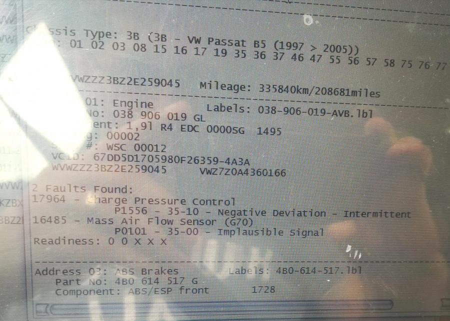

Am pus vag.com si mi.a dat eroarea :
17958- charge pressure
             P1550- 35 - 10- control deviation - intermittent, de la ce ar putea fi?
Sa fie cumva n75-ul?

Posibil  linia de vacuum, geometria turbinei murdara, sau N75 defect.
Modificat de romytaxy
Sincer nu cred ca e geometria, pentru ca masina asta nu vede sub 2000 de rpm,o duc chiar si in 4500, adica eu asa consider.
Am sters eroarea si numai apare diseara o sa vad cum se comporta si va tin la curent.
