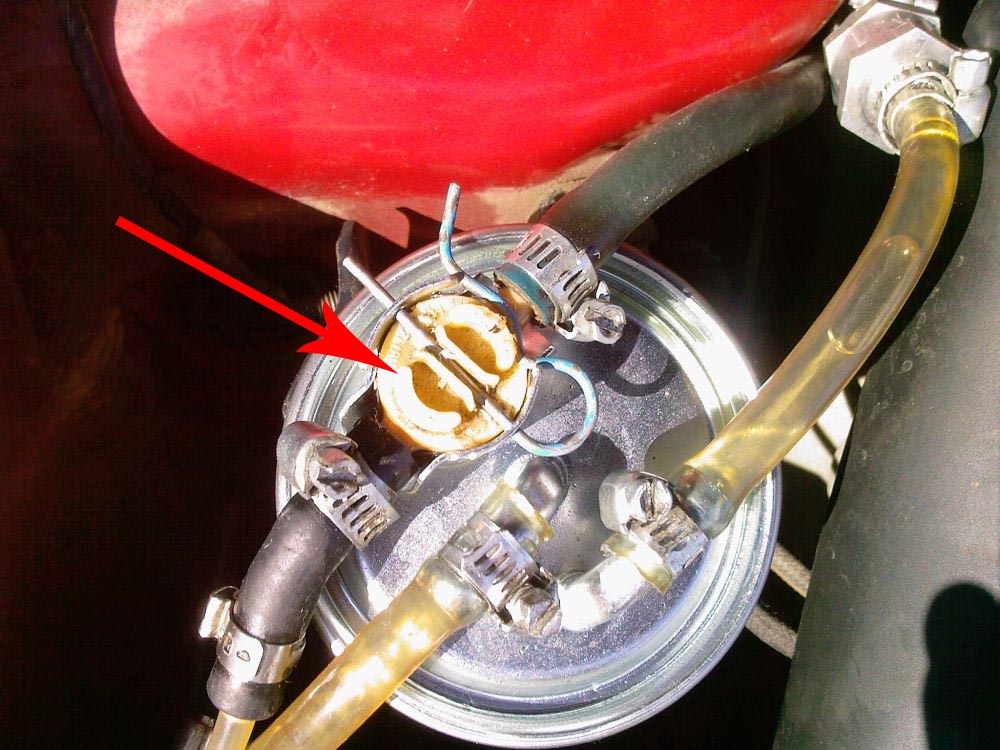

Ce piesa e asta si unde gasesc?
Focusdesign 1.9 GTD
Focusdesign 1.9 GTD
Buna.
Dimineata pornea greu maisna si nu stiam din ce cauza. Apoi am observat ca furtunul de motorina e plin de aer, sau chear gol (partea intre filtru si motor) Am montat supape de unisens ins aproblema persista. Apoi am observat ca e fisurata o piesa prin care trece returul de motorina. E vorba de piesa aia de culoare crem de plastic de pe filtru, partea stanga. Dar nu stiu cum ii spune ca sa cer la piese auto sau sa caut pe net, si nici pretul ei.
Aveti vreo idee? Multumesc anticipat.
Cred ca este vorba despre regulatorul de presiune al combustibilului.Daca imi zici anul de fabricatie al masiniii as putea sa iti spun mai exact(eventual si un cod al piesei)
poate te mai ajuta
Eu am cumparat piesa asta cu 22 lei de la un magazin de piese auto.
Silviu.
Modificat de Silviu_yoo

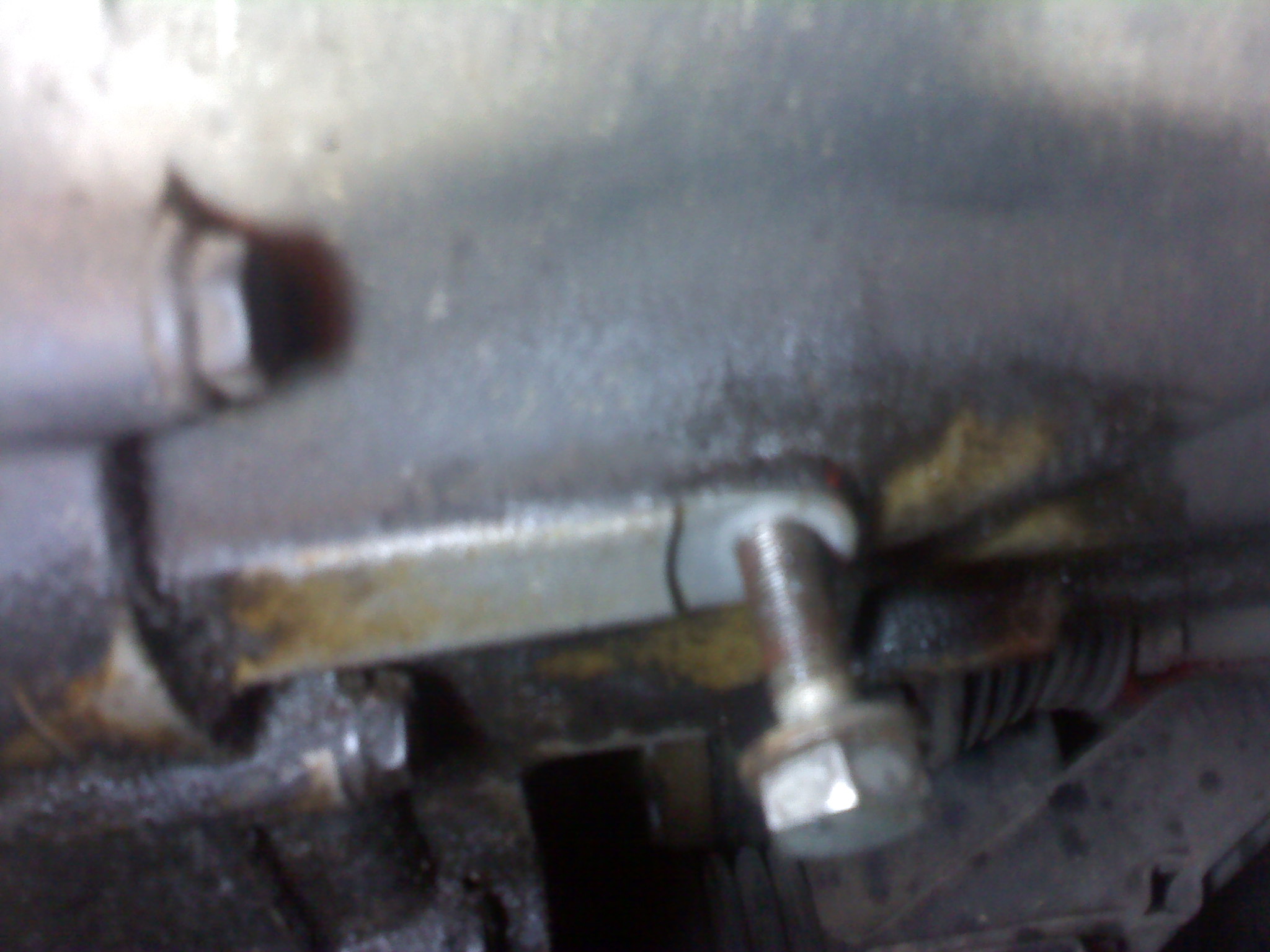

dar surubu asta ce rol are?e de la cutie si l-am pierdut!e grav???
chiar asa avea nevoie surubul de acolo!nu are nimeni o cutie de golf 3, 1.8 ,defecta?
multumesc anticipat!!!

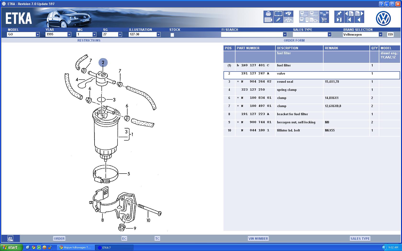

Buna.
Ce cauti tu este o supapa. cand cumperii filtrul de motorina iti vine fara acea supapa pe care o poti cumpara separat si costa vreo 40 de lei. Supapa are o bila in ea care daca ramane blocata nu iti mai da motorina...

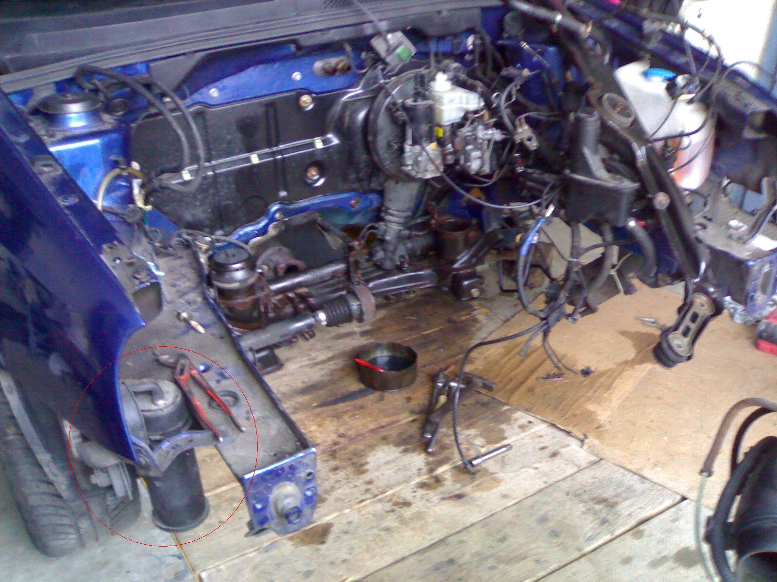

Am avut un mic accident cu golful meu,am lovit partea dreapta si vad ca sub aripa din dreapta
este un cilindru cu un fel de carbune negru fin.
Oare ce o fi ala?
Multumesc anticipat
Poti sa-mi spui ce rol are?
Am observat cand s-a rupt ca avea in el o tija goala care la capat avea o sita foarte fina.
A avut capac deasupra ?
